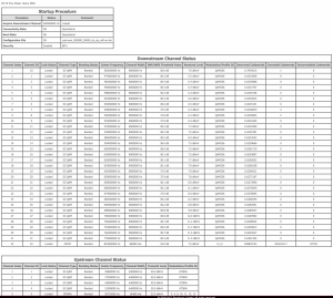

Hallo zusammen
nach 2 Jahren problemlosen Betrieb habe ich leider seit mehreren Wochen (wahrscheinlich seit Anfang des Jahres) sporadische Verbindungsabbrüche. Manchmal muss ich das TC-4400 Modem neustarten, manchmal reicht auch nur warten und nach 5 Minuten ist die Verbindung wieder da. Mir kommt es so vor, als würden die Verbindungsabbrüche meist zur gleichen Zeit passieren. Aber leider habe ich noch kein Protokoll geführt.
Die Software-Version ist noch bei 70.12.41-180903. Die Modemwerte sehen doch garnicht so schlecht aus, oder?
Danke für eure Hilfe.

Danke @AlfaJackal auch wenn es für Dich nicht erfreulich ist, so zeigt es, dass ein Update auf .43 keine Lösung für DBC-REQ Probleme bedeutet. Deine Werte sehen ansonsten auch ganz gut aus, wenn auch der US Pegel etwas höher sein dürfte mMn.
"Upstream (US) Power Level": Der Wert sollte zwischen 43db und 50db liegen. Optimal ist 46db. Wenn der Wert 40db und weniger Beträg oder über 50db liegt, ist mit Problemen zu rechnen. Der Wert ist relativ kritisch, da schnell keine Verbindung mehr hergestellt werden kann.
Laut der Anleitung Modemwerte hier im Forum sollte der US-Wert >=43db betragen. Sowohl bei ihm als auch bei mir beträgt der Wert ca. 40db. Ist das vielleicht nicht der Grund für die Verbindungsabbrüche?
  • Technicolor TC4400 Docsis 3.1 Modem Info Thread Beitrag #10.233
Nein. Erfahrungsgemäß gibt es in der Regel bis deutlich (über) 52dBmV keinerlei Beeinträchtigungen, so lange keine anderweitige Störung vorhanden ist. Und bis 35-37dBmV habe ich auch noch nie Probleme gesehen/bemerkt.
Interessanter wäre das Eventlog...
  • Technicolor TC4400 Docsis 3.1 Modem Info Thread Beitrag #10.234
Danke für deine Antwort. Hier die Events seit Neustart vor ein paar Stunden, nachdem es wieder einen Verbindungsabbruch gab.
Status
Event Log
This page displays Cable Modem event log.
SNMP Event Log
Index Time Priority Description
31 Wed May 12 19:51:05 2021 Notice (6) "US profile assignment change. US Chan ID: 8; Previous Profile: 10 13; New Profile: 9 13.;CM-MA...
30 Wed May 12 19:50:02 2021 Critical (3) "Received Response to Broadcast Maintenance Request, But no Unicast Maintenance opportunities r...
29 Wed May 12 19:46:02 2021 Notice (6) "US profile assignment change. US Chan ID: 8; Previous Profile: 9 13; New Profile: 10 13.;CM-MA...
28 Wed May 12 19:26:38 2021 Notice (6) "CM-STATUS message sent. Event Type Code: 8; Chan ID: 5; DSID: N/A; MAC Addr: N/A; OFDM/OFDMA P...
27 Wed May 12 19:26:31 2021 Critical (3) "16 consecutive T3 timeouts while trying to range on upstream channel 8;CM-MAC=XXX...
26 Wed May 12 19:26:31 2021 Critical (3) "Ranging Request Retries exhausted;CM-MAC=XXX;CMTS-MAC=XXX;CM-QOS=1...
25 Wed May 12 19:26:31 2021 Critical (3) "No Ranging Response received - T3 time-out;CM-MAC=XXX;CMTS-MAC=XXX...
24 Wed May 12 19:26:16 2021 Critical (3) "16 consecutive T3 timeouts while trying to range on upstream channel 8;CM-MAC=XXX...
23 Wed May 12 19:26:16 2021 Critical (3) "Ranging Request Retries exhausted;CM-MAC=XXX;CMTS-MAC=XXX;CM-QOS=1...
22 Wed May 12 19:26:16 2021 Critical (3) "No Ranging Response received - T3 time-out;CM-MAC=XXX;CMTS-MAC=XXX...
21 Wed May 12 19:26:04 2021 Critical (3) "16 consecutive T3 timeouts while trying to range on upstream channel 8;CM-MAC=XXX...
20 Wed May 12 19:26:04 2021 Critical (3) "Ranging Request Retries exhausted;CM-MAC=XXX;CMTS-MAC=XXX;CM-QOS=1...
19 Wed May 12 19:26:04 2021 Critical (3) "No Ranging Response received - T3 time-out;CM-MAC=XXX;CMTS-MAC=XXX...
18 Wed May 12 19:25:48 2021 Critical (3) "16 consecutive T3 timeouts while trying to range on upstream channel 8;CM-MAC=XXX...
17 Wed May 12 19:25:48 2021 Critical (3) "Ranging Request Retries exhausted;CM-MAC=XXX;CMTS-MAC=XXX;CM-QOS=1...
16 Wed May 12 19:25:48 2021 Critical (3) "No Ranging Response received - T3 time-out;CM-MAC=XXX;CMTS-MAC=XXX...
15 Wed May 12 19:25:32 2021 Critical (3) "16 consecutive T3 timeouts while trying to range on upstream channel 8;CM-MAC=XXX...
14 Wed May 12 19:25:32 2021 Critical (3) "Ranging Request Retries exhausted;CM-MAC=XXX;CMTS-MAC=XXX;CM-QOS=1...
13 Wed May 12 19:25:32 2021 Critical (3) "No Ranging Response received - T3 time-out;CM-MAC=XXX;CMTS-MAC=XXX...
12 Wed May 12 19:25:18 2021 Critical (3) "16 consecutive T3 timeouts while trying to range on upstream channel 8;CM-MAC=XXX...
11 Wed May 12 19:25:18 2021 Critical (3) "Ranging Request Retries exhausted;CM-MAC=XXX;CMTS-MAC=XXX;CM-QOS=1...
10 Wed May 12 19:25:18 2021 Critical (3) "No Ranging Response received - T3 time-out;CM-MAC=XXX;CMTS-MAC=XXX...
9 Wed May 12 19:25:05 2021 Critical (3) "16 consecutive T3 timeouts while trying to range on upstream channel 8;CM-MAC=XXX...
8 Wed May 12 19:25:05 2021 Critical (3) "Ranging Request Retries exhausted;CM-MAC=XXX;CMTS-MAC=XXX;CM-QOS=1...
7 Wed May 12 19:25:05 2021 Critical (3) "No Ranging Response received - T3 time-out;CM-MAC=XXX;CMTS-MAC=XXX...
6 Wed May 12 19:24:51 2021 Critical (3) "16 consecutive T3 timeouts while trying to range on upstream channel 8;CM-MAC=XXX...
5 Wed May 12 19:24:51 2021 Critical (3) "Ranging Request Retries exhausted;CM-MAC=XXX;CMTS-MAC=XXX;CM-QOS=1...
4 Wed May 12 19:24:51 2021 Critical (3) "No Ranging Response received - T3 time-out;CM-MAC=XXX;CMTS-MAC=XXX...
3 Wed May 12 19:24:44 2021 Notice (6) "CM-STATUS message sent. Event Type Code: 7; Chan ID: 5; DSID: N/A; MAC Addr: N/A; OFDM/OFDMA P...
2 Wed May 12 19:24:43 2021 Critical (3) "No Ranging Response received - T3 time-out;CM-MAC=XXX;CMTS-MAC=XXX...
1 Wed May 12 19:24:40 2021 Critical (3) "16 consecutive T3 timeouts while trying to range on upstream channel 8;CM-MAC=XXX...
0 Wed May 12 19:24:40 2021 Critical (3) "Ranging Request Retries exhausted;CM-MAC=XXX;CMTS-MAC=XXX;CM-QOS=1...
  • Technicolor TC4400 Docsis 3.1 Modem Info Thread Beitrag #10.235
Würde an deiner Stelle ein Firmwareupdate bei Werner beauftragen. Der OFDMA in Kombination mit der .41-Firmware bereitet hier lt. Forum sehr oft Probleme. Bei vielen hat es geholfen, bei manchen allerdings (leider) nicht.
