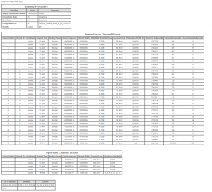

Guten Morgen zusammen!
Das Modem war bei Werner zum Firmware-Update (auf 70.12.43-190628) und ist jetzt wieder angeschlossen. So langsam bin ich echt verzweifelt: Der Fehler ist immer IMMER NOCH DA!! 😭 Helft mir, ich weine hier gleich!
Hier mal meine Logs und Werte:
Modem-Werte:

Danke @AlfaJackal auch wenn es fĂŒr Dich nicht erfreulich ist, so zeigt es, dass ein Update auf .43 keine Lösung fĂŒr DBC-REQ Probleme bedeutet. Deine Werte sehen ansonsten auch ganz gut aus, wenn auch der US Pegel etwas höher sein dĂŒrfte mMn.
  • Technicolor TC4400 Docsis 3.1 Modem Info Thread Beitrag #10.178
Danke dir! Kannst du mir sagen, was das zu bedeuten hat und wo genau ich nun ansetzen kann? Vodafone hat bereits im Keller einen neuen VerstÀrker installiert - da ist nur noch der Anschluss des Potenzialausgleiches notwendig, der Elektromeister kommt kommende Woche.
Ich gehe davon aus, dass das aber auch nicht zur Lösung beitragen wird.
Was kann ich noch tun?
  • Technicolor TC4400 Docsis 3.1 Modem Info Thread Beitrag #10.179
Korrigiert mich, aber DBC-REQ denied geht doch von der CMTS aus, sprich diese "kickt" das CPE wieder raus. Updates hin- oder her - kann es ggf. auch an der CMTS Konfiguration liegen?
An schlechten Pegelwerten wird es hier nicht liegen.
Edit:
Ggf. hat die CMTS hieran etwas zu meckern und wĂŒrgt das CPE deshalb ab?
"non-critical field invaild in response"

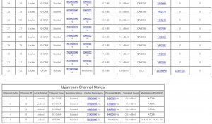

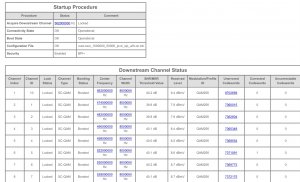

Des weiteren wollte ich euch mal meine Werte zeigen und wĂŒrde mich ĂŒber ein Paar Aussagen diesbezĂŒglich freuen ?!
Besten Dank vorab

Pegelwerte sehen gut aus. OFDM könnte etwas besser von den Werten sein, dĂŒrfte aber in der Praxis keinerlei Probleme bereiten (bei mir ist er Ă€hnlich gepegelt). Vor allem die Fehleranzahl ist recht gering, von daher kein Problem. Vermutlich wird im Event-Log hĂ€ufiger mal das OFDM-Profil gewechselt, was aber an sich kein großes Problem sein sollte.

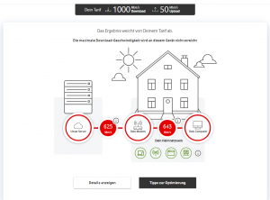

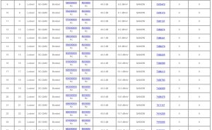

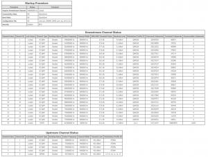

Jetzt melde ich mich mal zurĂŒck, nachdem ich das TC4400 heute bekommen und gerade eintragen lassen habe. Aktivierung ging innerhalb von Minuten, allerdings habe ich jetzt im Download nur noch 500-600 MBit statt der 1000 an der Vodafone Station. Auch die anschliessende Messung direkt zum Modem ist schlecht. Dort hatte ich mit der VS etwa 1030 MBit.
Ich poste mal meine Modemwerte, aber denke, die sehen ganz okay aus?
Vielen Dank schonmal im voraus!
edit: Jetzt sehe ich erst den OFDM-Kanal. Auweia. Kenne mich zu wenig aus, um das korrekt zu interpretieren, aber das Problem ist doch hier seit einigen Seiten Thema, oder? FW ist die .43

Der OFDM ist komplett krumm. Kabel sauber angeschlossen? Im Zweifel noch mal neu anschließen und Modem danach neu starten.
  • Technicolor TC4400 Docsis 3.1 Modem Info Thread Beitrag #10.199
Habe das Kabel nochmal an beiden Seiten neu gesteckt und neugestartet, leider das gleiche Bild.
Jetzt bin ich doch etwas ernĂŒchtert. Bedeutet das, dass die VS mit den vorhandenen Leitungswerten besser klarkommt?
Was kann ich tun? Störung melden?
  • Technicolor TC4400 Docsis 3.1 Modem Info Thread Beitrag #10.200
Der Stark abfallende Pegel (auch auf dem Kanal 31/SC-QAM) deutet darauf hin, dass die Anschlussdose/Kabel vermutlich nicht ordentlich gesteckt ist bzw. einen Weg hat. Der OFDM liegt Freuqenztechnisch ja noch ein StĂŒck höher und ist dann komplett Out-of-Range und bricht auch immer wieder weg.
