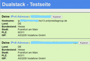

Da das Internet funktionierte, hatte einen Netzwerktest für Dual Stack durchlaufen lassen und dabei festgestellt, dass Dual Stack nicht mehr da war, obwohl der Client es unterstützt. Daraufhin VF angerufen und es mitgeteilt, kein Problem - hatte man mir gesagt - es wird umgehend freigeschaltet, was auch geschah. Kurz darauf kam eine E-Mail mit der Bestätigung, dass ich Power Upload für 2,99 gebucht hätte, was ich nicht tat, wollte lediglich die gleiche Leistung wie zuvor haben. Nochmals angerufen und erfahren, dass ich noch nie Dual Stack hätte, was natürlich gelogen ist, konnte mich aber nicht durchsetzen.
Inzwischen bekam das Modem die IPv4-Adresse. Der Router ist für den ersten Gebrauch (ohne VPN & co.) eingerichtet und alles funktioniert wie zuvor. Kann jetzt auch auf die Oberfläche des Modems zugreifen, das Layout ist übrigens schrecklich. ;-) und es wird keine IPv6-Adresse aufgelistet (?).
Vielleicht war ich zu ungeduldig. Es hat sich nämlich herausgestellt, dass die erfolgreiche Einrichtung einen Neustart des Modems benötigte und das Netzwerk unter Windows 10 zweimal zurückgesetzt werden musste.

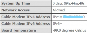

Wie soll ich das verstehen?
Natürlich meine ich nicht die Temperatur. ;-)
Die Connect Box hatte immer beide IP-Adressen und das (angeblich) ohne Dual Stack.
  • Technicolor TC4400 Docsis 3.1 Modem Info Thread Beitrag #10.212
das sind nur management IPs innerhalb des docsis netzes. da wird nicht die externe anschluss ip angezeigt
  • Technicolor TC4400 Docsis 3.1 Modem Info Thread Beitrag #10.213
OK, danke!

Danke für die Aufklärung, dennoch verstehe ich nicht, weshalb sich bei mir das Verhalten des Anschlusses im Internet verändert hat, seitdem ich Connect Box durch TC4400 ersetzt hab.
  • Technicolor TC4400 Docsis 3.1 Modem Info Thread Beitrag #10.223
Eigentlich geht es mir darum, dass ich vor dem Wechsel von Connect Box zu TC4400 die IPv4-Adresse, mit der Internet-Traffic stattfand, sehen konnte, danach aber nicht mehr, was ich als eine Fehlfunktion verstand.
Vielleicht war ich voreilig und die Prozedur zu diesem Zeitpunkt noch nicht vollständig abgeschlossen wurde.
Dann kam Power Upload und gleichzeitig die Umstellung von DS-Lite auf DS und plötzlich war alles so wie vor dem Wechsel der Modems.
Da ich nicht so einfach zwischen DS und DS-Lite switchen kann (müsste zunächst dem Power Upload widersprechen, weil es nicht bestellt habe, um zu sehen, wie es dann mit DS-Lite funktioniert und dann ggf. Power Upload offiziell bestellen, wenn es doch nicht funktioniert), brauche ich Eure Hilfe bzw. Überzeugungsarbeit zum Thema DS-Lite vs. DS.
  • Technicolor TC4400 Docsis 3.1 Modem Info Thread Beitrag #10.224
