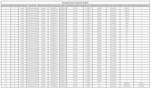

Hey Leute.
Könnte einer über die Werte gucken. Iwie ist der OFDM die Tage immer weiter runter gegangen. Von 30,2 dB und 5,9dbmV log sagt ausser paar mal t3 timeouut und profilwechsel im US
  • Technicolor TC4400 Docsis 3.1 Modem Info Thread Beitrag #10.437
Die Pegelwerte, bis auf den OFDM (der mit 28 wirklich nicht Top ist, aber an sich keine Probleme bereiten sollte), sind soweit OK. Der OFDM dürfte auch im niedrigsten Profil fahren, da im LOG kein OFDM-Downstream-Profilwechsel in den letzten 1-2 Tagen vorhanden ist.
Der Profilwechsel im US ist erst einmal unkritisch.
Weclhe Firmwareversion läuft auf deinem TC4400?
Danke.
Die Firmware ist die aktele .43 er

Alles gut. Wenn du keine Geschwindigkeitsprobleme hast bzw. dein Segment massiv überlastet ist oder du im Sekundenbereich Profilwechsel auf dem OFDM hast würde ich hier nichts bzgl. Störung melden (weshalb auch....).

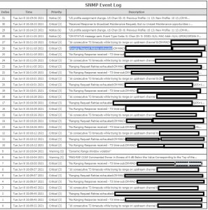

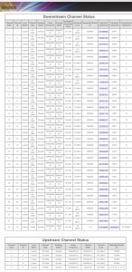

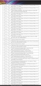

  • Technicolor TC4400 Docsis 3.1 Modem Info Thread Beitrag #10.442
Hallo Liebe Tc4400 Gemeinde,
könntet Ihr mal bitte meine Werte ansehen und eine Meinung dazu abgeben? Auch zu den Meldungen die ich im SNMP Event habe. Ich hab immer mal wieder Problem mit der Vebrindung sehr sporadisch.
Vielen Dank im Vorraus und Grüße.

@dev81: Die Pegelwerte sind noch im Rahmen, wenn auch etwas niedrig. Vor allem Kanal 1-10 könnten vom Pegel her besser sein. Ebenfalls sind beide OFDM Kanäle eher im unteren Bereich. Die Upstreampegel sind gut.
Wenn du öfter abreissende Verbindungen hast, dann würde ich das Modem ebenfalls updaten lassen. Du hast ja die .40-FW, welche das Problem mit dem wechselnden Upstream-Profilen hat, welche auch bei dir einige Male im LOG zu sehen sind.

32dB auf den niedrigen docsis 3.0 Frequenzen ist schon etwas wenig. Die frage ist hier ob die so tief hängen weil er den OFDM in den 200er frequenzen geschaltet hat. Aber gerade dann sollten sie wesentlich besser sein, da ein OFDM auf 200mhz weit mehr als 30dB erreichen sollte. Also ich finde schon, dass da mal ein techniker neu einpegeln könnte. Aber da auch der ofdm im upstream geschaltet ist und die .43 FW nicht aufgespielt ist, empfiehlt sich definitiv ein update ->

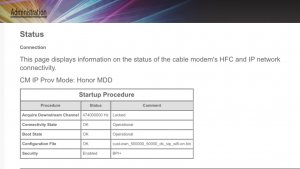

Heute erstmal eine DeutschlandLAN IP Start Premium Leitung bestellt. Das geht so wirklich gar nicht.
Am 28. Mai bestellt, heute wurde die Leitung geschaltet. Nun muss ich mich noch mit Multi-/DualWAN in OPNsense beschäftigen und dann sollten mir Ausfälle bei Vodafone in Zukunft erstmal egal sein :D
Mal gespannt, wie das läuft....
