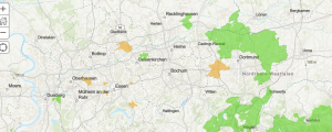

Hier im Westen von Dortmund keine Änderung - nur 1 x OFDM, kein OFDMA. Auf der Ausbaukarte ist aber viel los in Dortmund. Fast der ganze Norden und Osten sind Grün. Dorstfeld, Kley und Wischlingen Ocker. Der Rest des Ruhrgebietes ist eher kleinteilig betroffen...
Die Modernisierungen durch Aufschaltungen weiterer DOCSIS 3.1 Kapazitäten sehe ich zwiespältig: Meine Leitung geht pegelmäßig derzeit in den Keller. Der OFDM ist um 3 dB abgesackt, SNR um 1,5 dB. Nicht korrigierbare Fehler auf dem OFDMA sind deutlich mehr geworden... selbst auf den SC-QAM-Kanälen tröpfeln jetzt nicht korrigierbare Fehler herein ... Mir scheint, dass mein Anschluss am äußersten Ende eines elend langen Segmentes liegt - da wäre mir ein Segmentsplit zur Behebung eines Kapazitätsengpasses nebst Näherrücken der Glasfaser an meinen Anschluss deutlich lieber ....

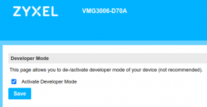

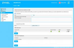

Das mit dem Developermode such ich mir raus.
Developermode nun aktiviert.
1) http://<modem_ip>/webng.cgi?sid=auto&controller=WebConfig&action=hiddenDevActivation
2) innerhalb 60 Sekunden den RESET Taster drücken bis Power LED rot leuchtet
3) im WebUI die neuen Optionen finden und zB SSH aktivieren (SSH User muss man auch aktivieren)

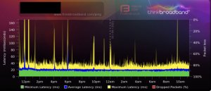

Die Meldungen sind weg, die Verbindung stabil. Immer noch Kacke ist jedoch, dass ich regelmäßig Spikes bei der Latenz habe. Online Games kannst du damit in den schlechten Latenzen echt vergessen …
Hat da wer einen Schimmer, warum das so ist?

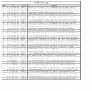

ich habe heute mein Modem nach dem Update von Werner zurück bekommen. FW Stand: 70.12.43
Das Internet lief 45 Minuten lang, danach andauernd für 5 Minuten Unterbrechungen.... Hat einer eine Idee woran das liegen kann? Ich hatte das Modem eingeschickt weil ich mit meiner 40er Version häufiger mal kein Internet hatte, aber nicht so schlimm wie jetzt.
Vielen Dank!
  • Technicolor TC4400 Docsis 3.1 Modem Info Thread Beitrag #10.460
Vielen Dank!
Mach mal ein Factory Reset (Reset-Knopf für 10 Sekunden gedrückt halten). Das hat nach dem Update von Werner auch bei mir geholfen. Vorher war es ähnlich wie bei dir.

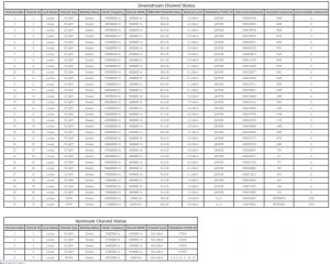

Abgesehen davon ist der OFDMA out-of-range....
  • Technicolor TC4400 Docsis 3.1 Modem Info Thread Beitrag #10.462
Danke für den Tipp! Werksreset habe ich vor ca. einer Stunde durchgeführt. Bis jetzt läuft es....noch :)
Ja, richtig. Das passiert immer, wenn die 5 Minuten Unterbrechung war.

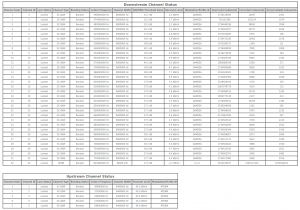

Seit gestern 8:30 Uhr geht bei mir auch nichts mehr (lt. Aussage Voda kann das aber nicht mit der kürzlich erfolgten Senderumstellung zusammenhängen).
Upstream unverändert.
Downstream bei 0,1 - 1 Mbit/s
Techniker war heute da und meinte Modem seit kaputt. Er würde mit seinem Messgerät (ich habe es gesehen) 1 GBit/s Downstream rein kriegen.
Kann ich echt nicht glauben.
Würde gerne Eure Einschätzung zu den Signalwerten erfahren.
Thx.
Kurze Rückmeldung zu meinem Ausfall. Das Update bei Werner auf die .43 war die Lösung. Vermutlich kann die .43er besser mit den Signalwerten umgehen.
  • Technicolor TC4400 Docsis 3.1 Modem Info Thread Beitrag #10.464
Hört sich doch gut an. Wobei die vielen unkorrigierbaren Fehler definitiv aber nicht normal sind....
Wo kann man diese Karte finden? Die von Unity scheint nicht aktuell.

Bei mir hier in Stuttgart ist der zweite OFDM im Download seit einiger Zeit geschaltet. Das TC4400 scheint aber ein Darstellungsproblem mit den Pegelwerten zu haben ... Der Pegel liegt definitiv beim zweiten OFDM bei mir bei ca. +4dB (das zeigt mir die Fritzbox 6591 an), das TC4400 zeigt jedoch immer 0,0dB Pegel an! SNR scheint jedoch zu passen. Firmware ist die neuste auf dem Technicolor die 43er

die karte geht generell wieder, auch ohne modifikationen
  • Technicolor TC4400 Docsis 3.1 Modem Info Thread Beitrag #10.470
Kann ich nicht bestätigen. Firefox 89.0 (64 Bit) unter Windows 10 wirft ohne das Add-On auf meinem Notebook den bekannten Fehler
"Der Layer sbc_maintenance_view kann der Karte nicht hinzugefügt werden."
