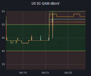

Seit 3 Tagen habe ich nun auf den US Kanälen erhöhte Powerlevel (bis zu 55dBmV). Sind das Werte, die einen beunruhigen sollten (evtl. auch Ticket öffnen) oder kann man das akzeptieren bzw. wann sollte man definitiv aktiv werden?
Technicolor TC4400 Docsis 3.1 Modem Info Thread Beitrag #10.513
Eigentlich ist das schon deutlich zu viel. (bis auf die Nummer 5) Ist die Modulation noch bei 64QAM, oder schon auf 16QAM zurückgefallen?
Vielleicht würde ich es davon abhängig machen, ob ich anrufe würde

Danke. Die 5 ist ja der OFDMA und hat idR weniger power level als die SC-QAM. Wie sehe ich denn im TC4400 die Modulation der US Kanäle? Hier Screenshot von der Info ausm Modem:

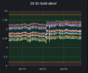

Schade ... Sind denn die Pegel der Downstream-Kanäle gleich geblieben?
Hast Du kein anderes Gerät zum "danebenhängen"?

DS SC-QAM Powerlevel gingen zeitgleich auch hoch. Habe lediglich noch 1 weiteres TC4400 (mit älterer Firmware).

Wenn eine Störquelle (Einstrahlung an einem Anschluss etc.) an einem Verstärkerpunkt auftritt, so wird der Empfangspegel (am Verstärker) künstlich bedämpft. Die ganzen CPEs, die dann an diesem Verstärker angeschlossen sind gehen dann vom Sendepegel entsprechend alle nach oben (ich meine die künstliche Dämpfung wäre bei +5?). Dies wird wohl so gehandhabt, wenn der Störer nicht gleich ausgemacht werden kann, die anderen Geräte aber dennoch ohne Einschränkungen funktionieren sollen (Sprich keine wegbrechenden Kanäle haben sollen). Die Pegel sind aktuell zwar nicht die besten, aber nicht besorgniserregend. ich würde mal einige Tage abwarten ob ggf. die Einstrahlung/Störquelle gefunden wird und ggf. die Thematik danach wieder zurückgefahren wird.

Dämpfung ist normalerweise +8.

Danke @Soldierofoc für die Erläuterung. Da ich aktuell keine Einbuße bemerke, werde ich wie vorgeschlagen einfach mal abwarten. "Störung" kann ich immer noch melden...
