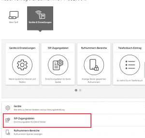

Hey, ich habe mein TC4400 seit April 2021 bei Vodafone (Unitymedia NRW) provisioniert. Das Internet mit dahinter liegendem Unifi-Netzwerk funktionieren tadellos!
Leider bekomme ich seit April keine passenden SIP-Daten für mein Gigaset Go 100. Habe 10 Telefonate mit dem Kundenservice geführt, SIP-Daten sind angeblich mehrfach per Post raus, kamen aber nie an....
Heute habe ich dann (vorausgegangen ist eine Mail) , einen Anruf von Vodafone bekommen. Die Dame (nach eigener Aussage, mit 10 Jahren Erfahrung), wollte mir weiß machen, dass ich keine SIP-Daten bekommen kann, da das TC4400 offiziell nicht unterstützt wird.
Es ist auch nie zu einer Provisionierung gekommen und darum können (laut System) auch keine neuen SIP-Daten an mich raus gehen. Mehrfach betonte Sie, dass der Support bei der Telefondose endet und mit diesem Modem kein weiterer Support erfolgen kann. Sie wollte sich auch nicht belehren lassen und hat schließlich aufgelegt.
Hat jemand schon ähnliche Erfahrungen gemacht? Oder noch einen Tipp, wie ich an funktionierende SIP-Daten komme?
Grüße Zdano
  • Technicolor TC4400 Docsis 3.1 Modem Info Thread Beitrag #10.556
Schau mal im Online-Kundencenter in den Mitteilungen, ob da etwas eingegangen ist.
Ansonsten ist im Kundencenter das ganze ebenfalls hinterlegt.
  • Technicolor TC4400 Docsis 3.1 Modem Info Thread Beitrag #10.557
Danke @Soldierofoc. Diesmal hat es doch tatsächlich geklappt und die neuen SIP-Daten sind im Kundencenter hinterlegt.
Gerade getestet. Jetzt funktioniert es.

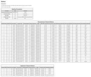

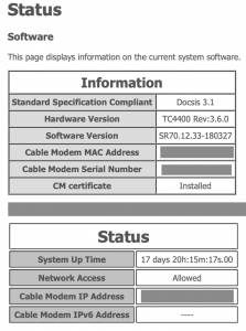

...ich häng mich hier gerade mal dran.
Habe schon seit längerem das TC4400 laufen, zuerst noch ohne DOCSIS 3.1 / OFDM , nun seit ca. 1 Jahr mit.
Die aktuellen Infos hier im Thread sprechen ja von einem "OFDM" Problem mit alten TC4400 Firmwares und ich hoffe,
dass mir die Experten hier im Thread mal sagen können, ob bei meinem Modem ein Upgrade bei Werner sinnvoll wäre und ggf. noch wie die aktuellen Leitungsdaten zu bewerten sind.
(Tarif (Unitymedia) Vodafone CableMax 1000/50)
Vielen Dank ! :)
  • Technicolor TC4400 Docsis 3.1 Modem Info Thread Beitrag #10.560
Ein Bild vom Eventlog wäre noch interessant. Musst ggf. dein Modem neu starten, falls es keinen Inhalt anzeigt. Vor allem wäre der Zeitraum interessant, wenn du eben Probleme hast.
OFDMA ist im Upstream geschaltet, -33. FW vorhanden - Update könnte helfen.....um ggf. genauer eingrenzen zu können wäre wichtig:
- Wie gesagt das Log sehen
- Wissen welche Probleme genau auftreten
Die Fehler auf der Leitung bzw. den Kanälen ist zudem auch etwas unschön, was aber vermutlich auch nicht durch ein Firmwareupdate sich ändern lässt, sondern andere Gründe hat.
  • Technicolor TC4400 Docsis 3.1 Modem Info Thread Beitrag #10.561
Eventlog hatte vorhin keine Inhalt, muss ich das Modem mal neu starten und dann mal ein paar Tage abwarten für bisschen mehr Aussage, oder ?
Probleme habe ich offensichtlich / bemerkt kaum, hatte hier nur gelesen dass es mit OFDM und alten FW Probleme gibt und wollte das mal abklären.
Aber Danke für ne erste Einschätzung.
  • Technicolor TC4400 Docsis 3.1 Modem Info Thread Beitrag #10.562
Das Problem, bei welchem ein Update gemacht werden sollte sind häufige Verbindungsabbrüche, die wohl durch einen häufigen Modulationswechsel in OFDMA-Kanal/Upstream auftreten.
Bei vielen hat dann ein Update geholfen, bei manch anderen aber nicht. Wiederum andere (wie eben bei Dir) haben keine Probleme. Ich vermute, dass es neben der Firmwareversion der Arris-CMTS auch auf die Konfiguration der selbigen ankommt, ansonsten habe ich hierfür auch keine Erklärung.
Im Umkehrschluss - wenn du keine Probleme hast besteht keine Notwendigkeit upzudaten, da es keine neuen Funktionen o.ä. gibt.
  • Technicolor TC4400 Docsis 3.1 Modem Info Thread Beitrag #10.563
dass mir die Experten hier im Thread mal sagen können, ob bei meinem Modem ein Upgrade bei Werner sinnvoll wäre […]
Moin. Bin mit der 33-180308 unterwegs. Die 33-firmware hat absolut kein Problem mit OFDM oder OFDMA. Erst die 40/41 sollte man (zumindest bzgl. OFDMA) mit Vorsicht genießen. Die 42 (soweit ich weiß) behebt das Problem dann wieder. Korrigiert mich, wenn ich mich irre.
Ein Upgrade von der 33er ist ggf. interessant, wenn Du meinst, "Cable haunt" sei für Dich ein Thema. Ansonsten kannst Du Dir den Aufwand sparen.

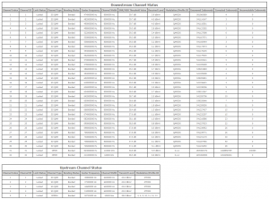

Ich habe seit heute Nacht erfolgreich einen zweiten OFDM aufgeschaltet bekommen.
  • Technicolor TC4400 Docsis 3.1 Modem Info Thread Beitrag #10.572
👍 ... Kanal 31 sieht aber nicht gut aus von den Werten oder ? Ist das der Neue 🤔
  • Technicolor TC4400 Docsis 3.1 Modem Info Thread Beitrag #10.573
Dürfte der bisherige sein. Der neue liegt ja niedriger (und sieht vom Pegel her besser aus).
Profilwechsel/Probleme dürften 30dB keine machen, auch wenn es nicht schön für die Modulation ist. Habe auch seit längerer Zeit zwischen 30-31,5dB und keinerlei Schwierigkeiten. Solange die unkorrigierbaren Fehler niedrig sind, keine Bandbreitenprobleme auftreten, ist doch alles i.O. :)
  • Technicolor TC4400 Docsis 3.1 Modem Info Thread Beitrag #10.574
31 ist der Alte. War immer bei 35dB bei mir, bis die Inkompetenz von Solutions30 am Verstärker gespielt hat. Da es keine weiteren Auswirkungen hat, erspare ich mir den Ärger mit weiteren Technikern.
  • Technicolor TC4400 Docsis 3.1 Modem Info Thread Beitrag #10.575
Bei mir wurde heute Nacht auch der zweite OFDM aufgeschaltet. Die Werte sind Top und die Leitung läuft super, allerdings nach wie vor nur mit eingebautem Sperrfilter um den "alten OFDM" zu blocken. Da ich etwas Angst vor Verschlimmbesserung durch einen Techniker habe denke ich werde das System so weiterlaufen lassen. Probleme sollte das ja nicht machen, was denkt Ihr?
