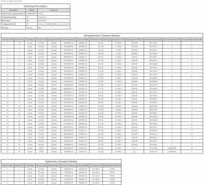

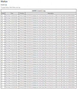

Am 27.07 wurden bei uns Wartungsarbeiten durchgeführt, seitdem ist mein Upload und Download eingebrochen. Hab einen 1000/50 DS Vertrag und bekomme jetzt nur noch 700/5...
Bin in BW, hinter der TC4400 (.43 Firmware) hängt eine PFSense.
Anfang der Jahres hatte ich auch starke Probleme, da hatte das FW-Update geholfen
Hat wer eine Idee woran das liegen könnte?

Schwer zu sagen. Ist das den ganzen Tag über so? Mal einen Pinggraphen bei thinkbroadband.com einrichten. Ist Packetloss vorhanden?
  • Technicolor TC4400 Docsis 3.1 Modem Info Thread Beitrag #10.580
Von den Pegeln/Fehlern her sieht die Leitung super aus. Daran wird es vermutlich nicht liegen.
Die Meldungen im LOG deuten im Prinzip nur auf die Profilwechsel des einen OFDM Kanals hin.
War das Problem tatsächlich von einem Tag auf den anderen vorhanden?
Hast du nach den Wartungsarbeiten mal das TC4400 und die PFSense rebootet?
  • Technicolor TC4400 Docsis 3.1 Modem Info Thread Beitrag #10.581
Ja beides mehrmals rebootet, auch mal mit nem anderen Router probiert, gleiche Problematik, ganztags. Mir wäre aus meinem Status nur aufgefallen, dass ich kein OFDMA-Channel im Upload habe.
Und wie es so häufig ist, sobald man probiert das Problem zu debuggen ist es weg :D Erreiche jetzt wieder die volle Leistung, nach fast einer Woche. Vielleicht hat sich ein Nachbar beschwert. Danke euch :)
