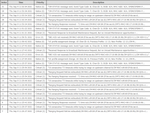

was bedeutet den eigentlich dieser Eintrag im Event-Log des Modems:
CM-STATUS message sent. Event Type Code: 22; Chan ID: 31; DSID: N/A; MAC Addr: N/A; OFDM/OFDMA..
Habe meist nur Einträge die sich abwechseln mit:
CM-STATUS message sent. Event Type Code: 16; Chan ID: 31; DSID: N/A; MAC Addr: N/A; OFDM/OFDMA..
CM-STATUS message sent. Event Type Code: 24; Chan ID: 31; DSID: N/A; MAC Addr: N/A; OFDM/OFDMA..
Dieser Code 22 würde mich interessieren. Ist das dann nochmal ein anderes Profil?
  • Technicolor TC4400 Docsis 3.1 Modem Info Thread Beitrag #10.603
code 22 bedeutet "NCP profile recovery"

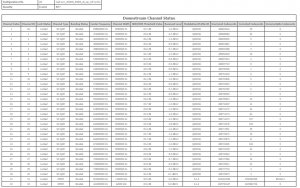

So bei mir waren heute Nacht Wartungsarbeiten. Nachdem ich schon zwei OFDM Downstream hatte gab es nun wie erwartet den OFDM Upstream.
Da ich schon immer schlechte Werte im Upstream hatte muss ich wohl jetzt mal eine Störung melden :(
Eigentlich läuft alles wunderbar, habe 250/50 (mit Power Upload) und hatte immer die volle Leistung. Nun bricht seit heute aber der Upstream teils heftig weg.
Mehrere Speedtests (speedtest.net / ookla) mit folgenden Ergebnis:
Ping meist bei 5ms (4-9ms war die Range, aber fast immer 5ms trotz verschiedener Server).
Downstream mindestens 250Mbit, meistens > 260Mbit.
Upstream, ab und zu wurden die 50 Mbit erreicht, aber teilweise nur 10Mbit und der Mittelwert lag bei 30Mbit...
Das wird ein Spass erstmal an der Hotline vorgekaut zu bekommen, dass es 99€ kostet falls der Techniker nichts findet und es am Kunden eigenen Modem liegt.
Interessant ist der Unitymedia Speedtest, Downstream immer größer 270 MBit, Ping deutlisch schlechter mit 13ms und Upstream waren 12, 51 und 39 MBit.

Hab mittlerweile jede Minute T3 Timeouts.
Die Leitung an sich ist aber stabil, komischerweise.
Mal gucken ob das FW Update etwas bringt.
