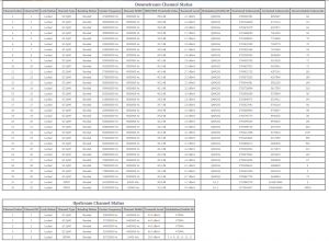

Hallöchen zusammen.
Hab mich jetzt doch mal angemeldet, nachdem ich hier eine Weile mitgelesen habe.
Nach einer ziemlich langen Odyssee im ehemaligen Unitymedia Gebiet mit einer eigenen 6591 und ständigen Upload-Einbrüchen in den Abendstunden (und keinerlei Fehler, den Vodafone finden konnte), habe ich mich auch für eine TC4400 entschieden.
Nun sind die Upload-Probleme leider immer noch nicht behoben, ich vermute hier nach wie vor eine Überlastung bei Vodafone, allerdings ist seit Umstellung auf die TC auch der Download permanent mehr als halbiert, statt vorher 900-980 jetzt noch knapp 350-470 MBit (im 1000er Vertrag natürlich). Es handelt sich um einen full DS mit eigener IPv4.
Gibts hier ein paar Kniffe, die ich beachten müsste?
Die TC ist auf Firmware 70.12.43-190628 (von Werner so ausgeliefert),
im Connection Log wird mir als Config File die cust-own_1000000_50000_ds_sip_wifi-on.bin angezeigt.
CMTS müsste von Arris sein.
DS/US Werte hänge ich an.
Interessanterweise wird im Status auch keine ipv6 Adresse angezeigt:
Ich bin da inzwischen etwas ratlos, an der Box hängt ein ASUS RT-AX88U, der das Tempo locker mitgehen können sollte. Auch bei Verwendung der 6591 also AP hinter der TC war der Download leider nicht besser.
LG
Chris

  • Technicolor TC4400 Docsis 3.1 Modem Info Thread Beitrag #10.633
Danke für die Rückmeldung. Die Mindestwerte sind mir bekannt :) - speziell mit kundeneigenem Modem ist Vodafone da ja auch recht wenig einsichtig. Aber im Mittel waren vor der TC4400 halt im Download locker 800, meistens eher 950 möglich. Seitdem komme ich eigentlich selten überhaupt an die 600, meistens liege ich weit drunter, auch wenn ich direkt per Kabel ohne Router an der TC4400 hänge.
Das klingt dann schon danach, als würde die TC da bremsen derzeit.

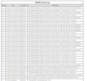

Direkt ans Modem hab ich mich mal angehängt, leider ohne nennenswerten Effekt.
Event Log häng ich mal an:
  • Technicolor TC4400 Docsis 3.1 Modem Info Thread Beitrag #10.636
Nur um sicher zu gehen bitte mal eine Linux ISO booten und dort den Speed testen :)
