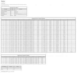

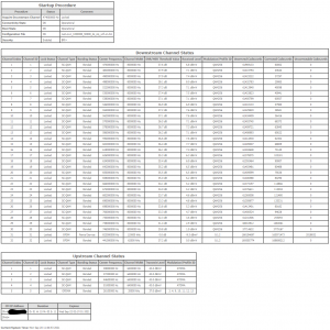

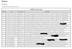

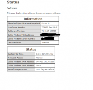

Ich habe Probleme mit dem TC4400-Modem, seit ich es im Juli/August bekommen habe. Ich bin in NRW mit einem 1000/50 Gigabit Vertrag und benutze Firmware Version .43
Das erste Problem führte dazu, dass das Internet überhaupt nicht mehr verfügbar war. Mehrere Anrufe bei der Vodafone-Hotline führten zu verschiedenen Meinungen darüber, was falsch sein könnte. Ich konnte das Modem zurücksetzen, und dann funktionierte das Internet für ein paar Minuten, aber dann war es wieder weg. Vodafone war überhaupt nicht hilfreich, und schließlich las ich hier, dass die Verwendung eines Sperrfilters helfen könnte, also versuchte ich das. Mit dem Sperrfilter funktionierte mein Internet viele Wochen lang ohne Probleme. Schließlich führte Vodafone einige Wartungsarbeiten am Netzwerk durch und das Internet funktionierte wieder nicht. Zu diesem Zeitpunkt bemerkte ich, dass ein zweiter OFDM-Kanal verfügbar wurde, also versuchte ich, den Router ohne Sperrfilter zurückzusetzen, und dann funktionierte das Internet wieder für ein paar Wochen. Seit einer Woche funktioniert die Verbindung nicht mehr richtig und ist fast unbrauchbar geworden. Aus irgendeinem Grund sinkt die Download-Geschwindigkeit auf unter 1 MB/s. Wenn ich das Modem vollständig zurücksetze oder aus- und einschalte, funktioniert die Verbindung mit 600-800 MB/s Donwload und 40-50 MB/s Upload, aber sie fällt immer wieder auf weniger als 1 MB/s zurück. Stimmt etwas mit meiner Verbindung nicht? Ich denke darüber nach, einfach die Fritzbox 6600 zu mieten, aber wenn das Problem tatsächlich an meiner Verbindung liegt, wird auch das nichts bringen.

Dein OFDM steht auf "Partial Service". So geht es mMn nicht auf Dauer. Solltest Du doch mal einpegeln lassen 0 bzw. 15dB sind zu wenig.

Im Log sind scheinbar immer wieder Profilwechsel zu sehen:
30 Mon Sep 20 20:42:02 2021 Notice (6) "US profile assignment change. US Chan ID: 8; Previous Profile: 12 13; New Profile: 11 13.;CM-M...
29 Mon Sep 20 20:40:43 2021 Notice (6) "US profile assignment change. US Chan ID: 8; Previous Profile: 11 13; New Profile: 12 13.;CM-M...
28 Mon Sep 20 20:39:43 2021 Notice (6) "US profile assignment change. US Chan ID: 8; Previous Profile: 12 13; New Profile: 11 13.;CM-M...
Mehrmals das Modem neu zu starten oder sogar ein Restore Defaults ist da nicht Hilfreich.
