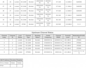

Du schriebst die .44 wird aktuell getestet - kann ich die nicht aus schonmal testen :D
Mein OFDM steht auf Partial :(

  • Technicolor TC4400 Docsis 3.1 Modem Info Thread Beitrag #10.729
Klar, die Frage ist nur, wann die .44 kommt. Ob es sich da noch lohnt mit dem Update zuwarten.

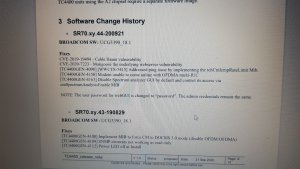

Danke, diese Vernebelungstaktik bzgl. Release Notes von Softwareimages hab ich noch nie verstanden.
Gibts irgendwie verstärkt nur bei Zeug (DOCSIS z.b.), was von vorneherein nicht sauber oder sicher laufen soll.
  • Technicolor TC4400 Docsis 3.1 Modem Info Thread Beitrag #10.731
"MIB to force CM to DOCSIS 3.0 Mode" klingt ja interessant ...

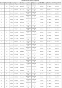

Moin,
erst einmal ein tiefer Respekt vor diesem Thread und was ihr alles geschafft habt. Ich bin seit Dez. 2020 VF Kunde in Hessen. Ich habe aber von Anfang an aber auch Probleme.(Vor allem Upload und Latenz) Sehr schnell hat VF erkannt, dass ein Node Split her muss. Dieser wurde jedoch mehrmals verschoben und kommt nach aktuellem Stand Ende Februar 2022.
Ich nutze ein UniFi System und habe die FRITZ!Box durch das TC4400 ersetzt u.a. dank eurem Thread. Was soll ich sagen, gefühlt läuft es besser, jedoch die Probleme bleiben….
Ich habe nun eine Frage an Euch, Kann mir jemand Feedback zu meinen Leitungswerten geben und mir sagen, ob hier ggf. auch noch ein Ansatzpunkt der Problemlösung wäre.…
Danke und Gruß,
Andreas
8F599FB2-E47B-4D4D-A45A-316040F9A761.jpeg0F8A545E-36AF-4B31-9BE8-50CD6CB3B988.jpegBF7CE27C-0DCB-4733-A488-6F7DDBEBF8DB.jpeg
B3A3CA98-4A8B-4463-AF92-1E661A1AD39C.jpegE19BC8C5-111A-41EC-9C03-1CBAF6CCFE9B.jpeg62F2CD20-2A11-406F-9E30-7076BC975977.jpeg
  • Technicolor TC4400 Docsis 3.1 Modem Info Thread Beitrag #10.744
Das LOG wäre ggf. interessant.
Die anderen Werte sind m.M.n. nicht sonderlich auffällig bzw. deuten da auf größere Probleme hin.

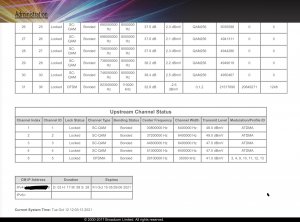

  • Technicolor TC4400 Docsis 3.1 Modem Info Thread Beitrag #10.745

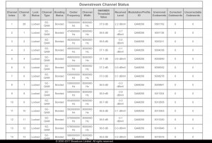

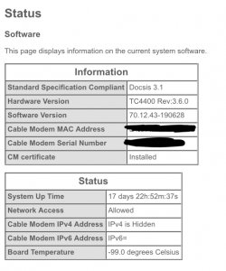

:eek: Bei einem Blick auf die Kanalwerte: Zeigt die Firmware ...43 keine Codeword-Werte mehr an?
unerrored / correctable / uncorrectable codeword - Werte sehe ich nicht ...
Das wäre ja fast ein Grund, KEINEN Update von der ....42 auf die ...43 oder noch neuer machen zu lassen
  • Technicolor TC4400 Docsis 3.1 Modem Info Thread Beitrag #10.746
Danke bis dahin.

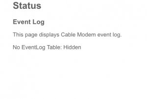

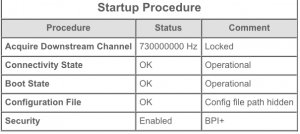

Ich habe das Modem neu gestartet und mich als Admin eingeloggt….. (hier zeigt die 43 auch die Codeword-Werte)

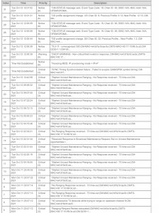

LOG
Connection
1CD165F3-5A27-4F9D-95E1-6DD32C043A42.jpeg652128B9-B82C-4F8E-A224-231089915D74.jpeg3E7A2C20-8149-4A05-9FBD-324D32D3E470.jpeg
  • Technicolor TC4400 Docsis 3.1 Modem Info Thread Beitrag #10.747
Sehr saubere Werte, wenn das Modem nicht Minuten vorher gestartet worden ist ...
Bei mir sind es 500 ... 1000 uncorrectable Codewords auf 1 Mio übertragene Codewords auf dem OFDM-Kanal
Im Log sieht man aber Sync-Losses und T3 Timeouts. Wenn Du nicht zu der Zeit an Leitungen herumgefummelt hast, ist das schon ein Hinweis auf eine gravierende Störung.
  • Technicolor TC4400 Docsis 3.1 Modem Info Thread Beitrag #10.748

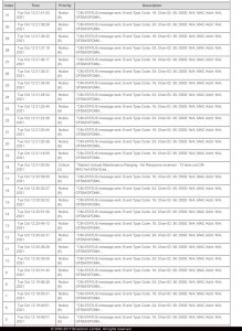

Ich habe gerade nochmal aufs Modem geschaut und folgende Screenshots gemacht.
Connection:
Die corrected Codewords liegen bei ca. 50% der unerrored Codewords und pro 1 Millionen Unerrored Codewords ca. 600 uncorrectable Codewords,,,,
LOG:
  • Technicolor TC4400 Docsis 3.1 Modem Info Thread Beitrag #10.749

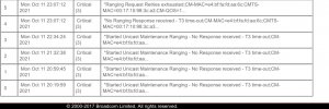

hotline anrufen, techniker kommen lassen. event type code 16 und 24 bedeutet, dass der ofdm downstream stark gestört ist und das modem ständig das ofdm profil verliert und wiederherstellt.
  • Technicolor TC4400 Docsis 3.1 Modem Info Thread Beitrag #10.750
Sind diese Meldungen wirklich ein Indiz für eine STARKE Störung - sie werden ja immerhin nur als "Notice" geführt? Ich habe die auch in den TC4400 Logs - wenn auch nicht so häufig, wie in diesem Fall, aber so 15 .. 20 x pro Tag wechselt das auch bei mir hin - und her zwischen den Profilen. Auswirkungen habe ich aber nicht. Meines Wissen nach VERLIERTdas Modem auch die Verbindung nicht, sondern es wird zwischen zwei verschiedenen Profilen gewechselt. Das Eine ist weniger effizient, aber robuster gegen Störungen ....
