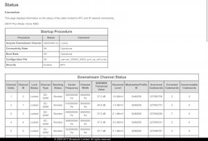

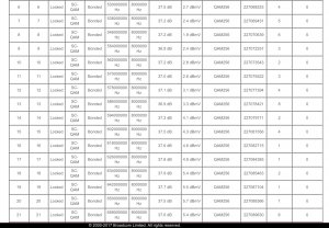

der VF Techniker war da und hat einen anderen Widerstand eingebaut und ein wenig rumgespielt/optimiert… Es sieht nun wie folgt aus. Werde jetzt mal beobachten. 16ener und 24ener Meldung noch sehr häufig, jedoch keine T3 Timeouts mehr…..
Gruss, Andreas
1C4B46CB-4A5E-4634-8D9F-FFE5125778A5.jpeg79B33923-741C-41BA-A335-55BE881471BB.jpegE2B4DD33-681E-4832-9D7C-98879F519B51.jpeg
  • Technicolor TC4400 Docsis 3.1 Modem Info Thread Beitrag #10.753
Sieht schon besser aus. Der Ofdm hat ein paar DB mehr bekommen.
Zugegeben, die ständigen t3 timeouts in so kurzen Abständen werden eher das Problem gewesen sein. Aber dieses Profil flapping kann auch zu einbauen führen wenn es zu heftig wird.
Wss mir Mal wieder auffällt ist, das die fw 12.20 diesbezüglich das Log nich voll Spant. Bei uns werden keine Profilwechsel im Log vermerkt.

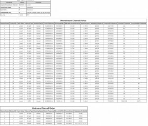

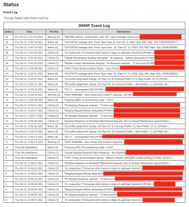

Hatte in den letzten 14 Tagen (aber auch davor schon) häufig Abbrüche von wenigen Minuten bis zu 15-20 Minuten über den Tag, oft morgens/mittags, natürlich super im Homeoffice. Habe dann einen Techniker beauftragt und dank Vorführeffekt gab es seit gestern und natürlich heute am Termin keine Abbrüche mehr. Jetzt soll das TC4400 Schuld sein (FW 70.12.41) und ich kann mich wohl auf einen extra Rechnungsposten von 99 € "freuen". Das Update des TC4400 hat ja scheinbar schon einigen geholfen.
Überlege ob ich die Firmware meines TC4400 nun updaten lasse oder versuchen soll eine Vodafone Station 6 über die Hotline zu bekommen, die ja scheinbar bei DS im ex-Unity Gebiet auch den Bridge Modus hat um vernünftig v4/v6 mit Opnsense davor zu betreiben. Vielleicht gibts damit ja auch neue Probleme ;-)
Meine Leitungswerte fand der Techniker übrigens alle "top". Hab mal alles angehängt falls sich das mal jemand anschauen mag.
Eine andere Möglichkeit als über Werner das Update durchführen zu lassen gibt es mittlerweile auch nicht, oder? Muss mir dann nur für ein paar Tage eine Alternative überlegen :)
Die Werte vom Downstream OFDM scheinen sich etwas nach oben entwickelt zu haben. Vor ein paar Tagen waren hier noch 4-5 dBm, jetzt 7.1.

Mit den Grafana Kurven kann ich ohne Erklärung wenig anfangen. Uncorrectable Errors im Downstream sind immer ein schlechtes Zeichen. Und ein SNR/MER von 34,4 dB ist eher bedenklich, als "Top". "Top" ist alles über 37 dB würde ich sagen ...
Die Ereignisanzeige des TC4400 wäre noch interessant.

Die Grafana Kurve zeigt eig nur den Verlauf den Sendekanäle, "Upstream Channel Status", das was auch unter Modemwerte zu finden ist. Der Alerthelper drunter zeigt an wenn das "Locked" oder "Bonded" rausfällt.
Ein Firmware Update wird ja mit den SNR/MER nicht helfen, nochmal den Techniker bestellen werde ich nur noch wenn ich ein Gerät von denen im Einsatz habe, das wird mir sonst zu teuer ;-)

Das Eventlog wäre tatsächlich das interessantere.

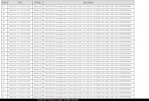

Hatte heute pünktlich zur Mittagspause (wie so oft!) einen Abbruch von über einer halben Stunde, zwischendurch war das Netz 2x wieder da.
Das TC4400 Update auf die .43 wird mir hier vermutlich nicht helfen weil es eine andere Ursache hat? Der Vodafone Techniker der gestern hier war hatte ja wie bereits berichtet nichts gefunden *seufz* Das diese Abbrüche meistens zu den selben Zeiten stattfinden macht mich etwas stutzig.
Würde mir eine Vodafone Station 6 hier stabilere Verbindungen bringen? Leider ließt man hier ja noch relativ wenig dazu.
Hänge das Log hier mal an. Danke im voraus!
