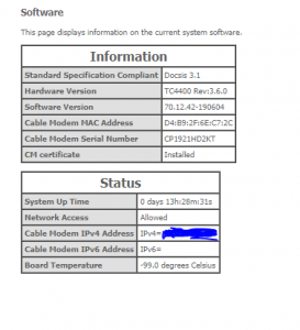

ich habe auch immer mal wieder Probleme mit meinem TC4400. Meine Firmware ist eigentlich noch recht neu 70.12.42-190604 (glaube ich). Aber meine Firewall dahinter sagt mir ständig dass es Probleme gibt und mein Port weg ist. Anscheinend bootet das Modem auch immer mal wieder. Mit dem kabel zeugs kenne ich mich leider nicht so gut aus, musste aber umstellen da nur VDSL 25 bei mir verfügbar ist.
Könnt Ihr Euch mal meine Werte anschauen und sagen was da los ist? Außerdem habe ich ja gelesen dass Firmware Update nur über einsenden bei Werner möglich ist. Gilt das immer noch? Was ist eigentlich die FTP Upload Funktion in der GUI da? dachte darüber kann man eine Firmware hochladen?
Danke Euch!

  • Technicolor TC4400 Docsis 3.1 Modem Info Thread Beitrag #10.810
Danke Euch!
Also ich kenne mich nicht so gut aus, aber hatte auch Problem und habe die Firmware, diese Woche auf die neuste Version updaten lassen durch Werner jetzt läufts wieder sehr sauber, Bissher keine Problem am Dienstag per Express an Werner gesendet Donnerstag war es schon wieder da. Ging echt sehr schnell.

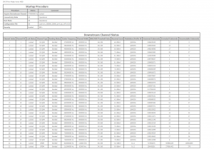

nun hoffe ich mal, es ist nicht frech, wenn auch ich mal mein Anliegen hier reinbringe.
Mein TC4400 hängt sich aller 4-6 Wochen auf. Dann komme ich nicht mal über die 192.168.100.1 auf das Webinterface. Nach einem Neustart geht dann wieder alles.
Gestern war es mir dann doch zu blöd. Hatte Herrn Werner als Verkäufer angeschrieben. Er meinte, dass bei meiner .42 Firmware evtl. das Problem bei Vodafone bzw. am Kabelnetz liegt.
Wenn ich nun aber bei Vodafone anrufe geht das eh wieder so aus, dass bei denen alles i.O. ist und es an meinem Modem liegt.
Kann mir jemand sagen, ob mit meinen Werten alles i.O. ist, oder ob da schon was komisch ist?

  • Technicolor TC4400 Docsis 3.1 Modem Info Thread Beitrag #10.814
Die Werte sehen (zumindest lt. Modem) sehr gut aus. Was sagt das Eventlog nach einem Neustart in den ersten 24h?
Ggf. FW-Update auf .43 durchführen lassen...
  • Technicolor TC4400 Docsis 3.1 Modem Info Thread Beitrag #10.815
Hm also ich hab auch die .42er und keine Probleme. Aktuell aber nur 2 Wochen uptime da ich massive Probleme (immer wieder kein SIP und Upload geht sporadisch auf einstellige Werte) mit dem Upload und Telefon habe seit der Aufschaltung des OFDMA Upload. Werde das Modem Mal weiter laufen lassen.
  • Technicolor TC4400 Docsis 3.1 Modem Info Thread Beitrag #10.816
wegen der .42 wirst du womöglich diese Probleme haben, da die probleme machen kann mit dem OFDMA
  • Technicolor TC4400 Docsis 3.1 Modem Info Thread Beitrag #10.817
Bei mir läuft die .42 schon länger mit OFDMA durch bei vergleichbaren Werten, sollte also kein grundsätzliches Problem sein. Die Werte sehen auf den ersten Blick gut bis top aus.
Also wie schon empfohlen mal ins Log schauen, ansonsten würde ich behaupten ein Update kann etwas bringen, muss aber nicht. Vielleicht sind ja noch andere Faktoren im Spiel (grobe Störungen, Temperaturprobleme, etc.)?
