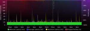

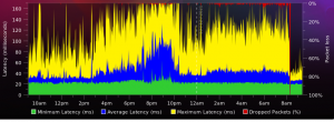

Ich sehe in der Mitte den Spike bei der 44er kleiner und insgesamt bisschen weniger und kleinere Spikes.
Bin mir aber nicht sicher, ob das Messtolereranz ist. Dazu müssten wir das genaue Setup sehen.
Oder habe ich etwas übersehen?
Insgesamt weiß ich nicht ob ich mit der 43er das Update auf die 44er mache (in Hinblick auf die Signalverarbeitung).

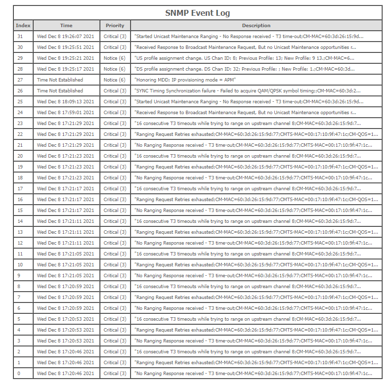

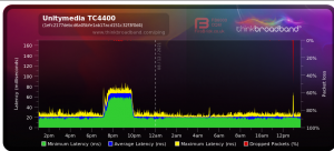

Ich muss meine Aussage tatsächlich zurückziehen. Irgendwas mag das Modem in meinem Segment wohl doch nicht:
Mit dem TC4400 hab ich manchmal mehrmals täglich die hohen Packetlossspitzen drin. Während dessen versteht man mich im Discord kaum noch und es liegt tatsächlich Packetloss an. Im Modemlog stehen dann mehrere T3 Fehler auf Upstreamchannel 8 (OFDM?).

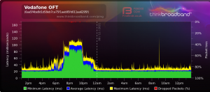

Zeitgleich tracke ich auch die Vodafonestation vom OFT per IP6 (die hängt im Loadbalancing an meiner PFSense - also auch ähnliche Lasten). Die hängt an gleicher Dose mit gleichen Kabeln ect:
Wie zu sehen ist die Spitze (und auch andere) hier nicht vorhanden. Die Modulation bei den Down und Upstreamkanälen, welche man so sehen kann schwankt bei der Station auch nicht.

Der Vergleich macht aber nur Sinn wenn beide Graphen ipv6 anzeigen. Wenn das tc4400 nen ipv4 Graph hat bringt der Vergleich nix
  • Technicolor TC4400 Docsis 3.1 Modem Info Thread Beitrag #10.843
Ja stimme dir zu, aber das Fehlerbild ist so offensichtlich (da Logs vom Modem genau wie das restliche Verhalten (Loss in allen Anwendungen) über die Verbindung des TC4400 das bestätigen, dass man davon ausgehen kann, dass die hohe Anzahl an T3 Fehler auf dem Uploadchannel zusammenhängen und somit auch der Loss im Graphen nicht abhängig von der IP Version ist. Ich kann leider nicht so einfach die ip6 der TC4400 Verbindung in meiner Umgebung in Betrieb nehmen gerade.

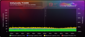

Ich tracke die OFT Leitung leider erst seit gestern, um mal den Vergleich zu haben. Daher nur das eine Beispiel bis jetzt von oben. Mir gehts auch nur um die langen roten Balken, wie am Ende des Graphen des TC4400. (es gibt Tage da passiert das auch schon 3-4x) Ich beobachte das mal länger udn schaue obs da was zu erforschen gibt.
