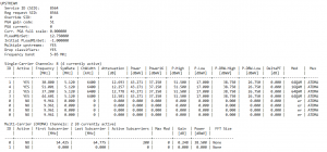

Nachdem der OFDMA-Kanal beim TC4400 mal wieder seit zwei Wochen Probleme bereitet (Partial Service), habe ich mal eine Fritzbox 6660 (unprovisioniert) angeschlossen. Diese verwendet den OFMDA-Upstream-Kanal überhaupt nicht: "Ihr Internetanschluss unterstützt DOCSIS 3.1 in Senderichtung nicht." Ist der Upstream-Kanal so schlecht, dass die Fritzbox ihn einfach deaktiviert, das TC4400 aber verzweifelt versucht, ihn zu verwenden?

Welche Firmware hast du auf dem TC4400?
  • Technicolor TC4400 Docsis 3.1 Modem Info Thread Beitrag #10.897
Die 42er, die hat auch monatelang gut mit dem OFDMA-Kanal funktioniert. Probleme damit gab es sporadisch nach "Wartungsarbeiten", die dann nach ein paar Tagen wieder verschwunden sind. Bei Vodafone ist schon seit bald zwei Wochen ein Ticket offen ("Externes Störsignal, die Techniker arbeiten daran"), es passiert aber nichts.

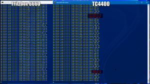

Ich bin mir nicht sicher, dass das Update von 42 auf 44 diesen Effekt haben wird. Download/Upload-Geschwindigkeit liegt mit 490/48MBit voll an, nur alle 30-50 Sekunden bricht sie auf 0 ein, weil es einen Timeout oder Loss-Of-Sync gibt:
Vergleich TC4400 mit parallel laufender Fritzbox:
Der SNR im Downstream ist über die Monate auch immer weiter gesunken. Früher waren alle Kanäle zwischen 39 und 40db, dann 38-39, mittlerweile alle 37-38. Die Pegel sind in der Norm. Das TC4400 hat leicht bessere Werte als die Fritzbox.
Was mich wundert: Die Fritzbox benötigt fast ne halbe Stunde um nach Reboot eine Verbindung aufzubauen, das TC4400 ist nach 1-2 Minuten online. Ist das für eine Fritzbox normal?

Deine Screenshots sind allesamt nur Briefmarkengroß eingebunden, da kann man nichts drauf erkennen.
Erfahrungsgemäß macht je nach Anschlusskonfiguration die FW<=.42 Probleme. Bei vielen hat das Update auf .43 bzw. mittlerweile .44 geholfen.
Normalerweise sollte nach einem Reboot, egal von welchem CPE, die Verbindung nach 1-2 Minuten da sein.
