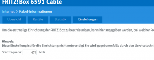

Normalerweise sollte nach einem Reboot, egal von welchem CPE, die Verbindung nach 1-2 Minuten da sein.
Sehe ich auch so, eine halbe Stunde mit der Fritzbox als CPE sind deutlich zu viel.
Vielleicht kann man den Vorgang etwas beschleunigen, wenn man hier 474 MHz einträgt:
Wenn ich mich erinnere, hat meine Fritzbox ewig bei den Frequenzen unterhalb 474 MHz herumgestochert, und dadurch hat der Sync länger gedauert ... bin der Meinung, dass es nach der Eintragung dieser 474 MHz schneller geht ...
