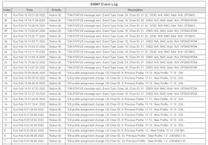

So, TC4400 am Montag zu Werner geschickt, kam heute (Freitag) wieder, aktualisiert auf die 44er Firmware (von der 42er). Ergebnis: gleiches Problem. OFDMA-Upstream weiterhin auf Partial Service, die gleichen Aussetzer und Meldungen im Log.
SYNC Timing Synchronization failure - Loss of Sync
No Ranging Response received - T3 time-out
Unicast Ranging Received Abort Response - Re-initializing MAC
Die in der Woche eingesprungene Fritzbox 6660 hat keine Probleme (wenn sie mal online ist, braucht zwischen 30 min und 3h).

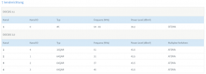

Störung habe ich am 17. Januar gemeldet, Ticket wurde aufgemacht (natürlich mit der 99€-Drohung, wegen eigenem Gerät), jemand hat mich sogar angerufen. Es wurde festgestellt: die Störung wird durch ein Störsignal in ihrer Umgebung verursacht. Das Ticket schläft seit dem 19. Januar. Nachfragen werden mit "die Technik arbeitet weiterhin an einer Lösung" abwimmelt.
Die Fritzbox bekommt manchmal den OFDMA-Upstream hin, der moduliert dann auch mit 4k. Momentan ist sie seit 123h online, hat aber ein paar tausend nicht-korrigierbare Fehler quer über alle Downstream-Kanäle.
Was auffällig ist: TC4400 und Fritzbox haben für die DOCSIS 3.0 Upstream-Kanäle einen Power-Level von 43 dBmV. Beim OFDMA hat das TC4400 einen Power-Level von 37 dBmV, die Fritzbox 38-39 dBmV. Vor der Störung hatte das TC4400 auch immer 38 dBmV auf dem Kanal.

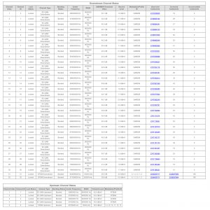

Upstream Channel Status
Channel Index Channel ID Lock Status Channel Type Bonding Status Center Frequency Channel Width Transmit Level Modulation/Profile ID
1 1 Locked SC-QAM Bonded 30800000 Hz 6400000 Hz 46.0 dBmV ATDMA
2 2 Locked SC-QAM Bonded 37200000 Hz 6400000 Hz 45.0 dBmV ATDMA
3 3 Locked SC-QAM Bonded 44600000 Hz 6400000 Hz 44.0 dBmV ATDMA
4 4 Locked SC-QAM Bonded 51000000 Hz 6400000 Hz 44.0 dBmV ATDMA
5 5 Locked OFDMA Bonded 26100000 Hz 35000 kHz 38.0 dBmV 3, 4, 9, 10, 11, 12, 13
Die Fritzbox sagt 30 ... 65 MHz am selben Anschluss ....

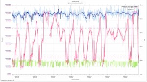

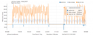

seit Monaten habe ich immer mehr Probleme beim Upload. In meinen Messungen sehe ich typische Muster: Peaks zu Homeofficezeiten am Vormittag, Wochenende weniger Störungen als Werktags, zu Nebenzeiten alles spitze. Download schwankt auch leicht, aber das wäre Jammern auf hohem Niveau. Uploadeinbrüche verhageln regelmäßig Echtzeitanwendungen wie z.B. Videocalls.
Ist das eurer Meinung nach eine reine Netzüberlastung oder habe ich (zusätzlich) ein Hardwareproblem?
Für wie wahrscheinlich haltet ihr es, dass ein FW Update hier Abhilfe schafft (akt. SR70.12.33-180327)?
Danke für eure Einschätzungen!
  • Technicolor TC4400 Docsis 3.1 Modem Info Thread Beitrag #10.950
Hört sich nach Segmentüberlastung an, deine Leitungswerte sind absolut top (SNR > 40, hatte ich auch mal, mittlerweile nur noch 37-38). Zumindest geht dein Ping nicht durch die Decke, die minimalen 6MBit beim Upload sollten eigentlich für Videocalls reichen, es sei denn du streamst in 4K ;-)
