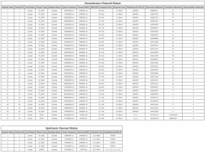

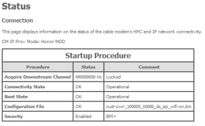

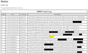

Das ging schnell und hat (bisher) auch nicht weh getan.
Modem hat nun das DS Profil, zieht allerdings noch keine IPv6 - vermutlich dauert das noch etwas.
Trotzdem glaube ich, dass vodafone hier momentan grundsätzliche Probleme hat und die Leitung einfach irgendwie tot ist - ich bekomme halt einfach keine IPv4 auf meinen Router/PC-NIC gelegt.
Ich mache eine Factory Reset, und nach einigen Minuten ist das TC4400 nicht mehr über die 192.168.0.1 zu erreichen - danach starte ich das Gerät neu (am selben Endgerät ob Modem oder NIC) - und das sollte es doch eigentlich tun, oder?

Das Modem bekommt keine IPv6 im Unitymedia land, da ist das managment IPv4. Das Managment Netz und das was du an deinem Router bekommst haben auch nichts miteinander zu tun, kannst du also ignorieren.
Eigentlich sollte das so funktionieren. Was für eine IP hast du denn nach dem die 192.168.x.x Adresse auf deinem Router oder PC weg ist? Leasetime ist ja nur 1 minute für die IP vor dem Provisionieren, somit müsste die ja kurze zeit später verschwinden.

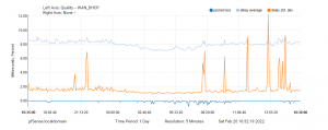

Zufall? Gestern 30min keine Konnektivität gehabt, seitdem zieht sich mein TC4400 keine IPv4 mehr (CableMax 500 + PU, Profil 500_50_ds), bzw. bekommt keine mehr von Vodafone. IPv6 Gateway kommt hoch und nimmt auch Traffic entgegen, daher denke ich, dass der Fehler bei Vodafone liegt. Mein Ticket von gestern wurde kommentarlos nach 3h geschlossen mit Verweis auf "Großstörung".
TC4400 wurde bereits mehrfach rebootet, resettet, inkl. pfSense Router dahinter. Anschluss Linksys WRT 1200AC oder auch MacBook direkt zeigt gleiches Fehlerbild, es läuft erstmal normal, 192.168.100.10 wird zugewiesen und dann.. Nix. Keine IPv4. Nada.
Hat wer paar Ideen außer nochmal Vodafone anrufen, bis einer helfen kann?

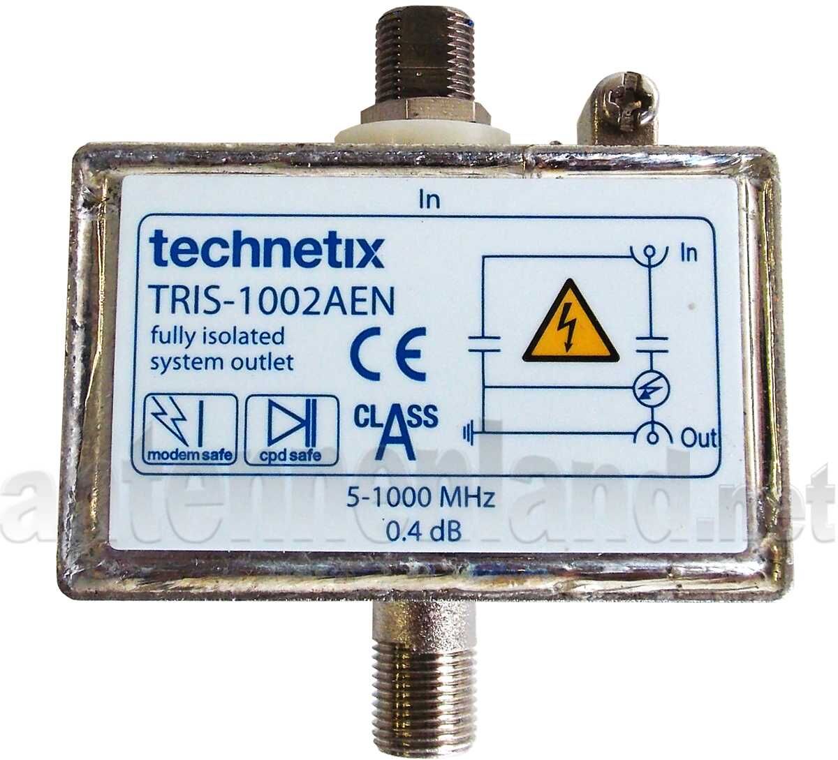

Ich hab da mal ne Offtopic Frage.. zum galvanischen Trennglied.
Es wird in einem Plastikgehäuse verbaut.
Wegen dem Berührungsschutz...?
Es hätte ja dann auch keinen Kontakt zur Lochplatte.
Heißt dann, das es ist nicht wie alle anderen Bauteile mit dem Potentialausgleich verbunden ist (wegen dem Gehäuse).
Fast überall wird gesagt/geschrieben man solle das Trennglied dann mit dem Hauspotential über die Erdungsschraube am Gehäuse verbinden.
Dann kann man das Plastikgehäuse ja gleich weg lassen?
  • Technicolor TC4400 Docsis 3.1 Modem Info Thread Beitrag #10.987
SInn des Trenngliedes ist es, das aus der Erde kommende Kabel (über den Hausanschlusskasten dünner verlängert) NICHT mit dem Potentialausgleich des Hauses zu verbinden.
Also:
1) Gelb-Grüne Leitung vom Hausanschluss wird entfernt
2) Die metallischen Teile der Stecker an der Leitung vom Hausanschluss müssen vor Berührungen geschützt werden, da sie ein unbekanntes von außen in das Haus geschlepptes Potential haben.
3) Das doppelt galvanische Trennglied hat an der Außen-Netz Seite eine isolierte Buchse (siehe Bild - weißer Kunststoffkragen), und an der Haus-Netz Seite eine mit dem Gehäuse verbundene Buchse. Das Gehäuse hat in der Regel eine Erdungsklemme
Beim Berühren der Netzseite sollte man Vorsicht walten lassen. Empfehlenswert ist es, bei Arbeiten den Hausanschlusskasten zu öffnen, und temporär mit dem Potentialausgleich zu verbinden!

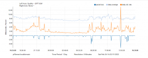

Falls es jemand interessant findet: Nach vier Wochen war die Einstrahlung behoben, das TC4400 ging wieder im OFDMA von Partial Service auf Bonded. Ich habe es noch nicht wieder provisionieren lassen, die Fritzbox 6660 schlägt sich ganz gut. Das Doppel-NAT mit der pfSense merke ich kaum. TC4400 und Fritzbox laufen parallel am gleichen Anschluss. Die Qualität sieht wie folgt aus (Ping zum Gateway):
Fritzbox
TC4400
Auffällig ist, dass es mit der Fritzbox öfters mal Bursts von Packet Loss gibt, während das TC4400 hier einen glatteren Graphen liefert.
