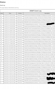

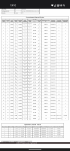

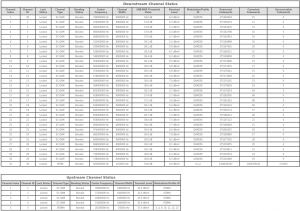

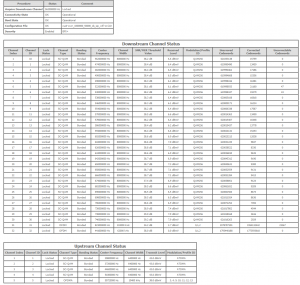

Die .44 Software ist leider nicht das Allheilmittel, wenn anscheinend ein Störer? da ist.
Fehler und Werte sind meiner Meinung nach in Ordnung.
  • Technicolor TC4400 Docsis 3.1 Modem Info Thread Beitrag #10.954
Bis auf die T3 Timeouts sieht das durchaus alles sauber aus ...
  • Technicolor TC4400 Docsis 3.1 Modem Info Thread Beitrag #10.955
Tja und genau die sind ein Problem beim Telefonieren und Videokonferenzen. Downloads und Streaming geht soweit.

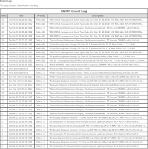

  • Technicolor TC4400 Docsis 3.1 Modem Info Thread Beitrag #10.956
ich habe seit einigen Wochen Probleme mit dem Upload. Ich nutze seit einem halben Jahr das TC4400 mit der .43 Firmware. Anfangs ohne Probleme bei Upload Geschwindigkeiten. Es konnten immer ca. 45 Mbit/s erreicht werden.
Anfang Februar war die Internetverbindung aufgrund einer Netzwartung für 1:30h unterbrochen. Vielleicht hängt es damit zusammen? Ich habe leider in der Vergangenheit keine regelmäßigen Speedtests durchgeführt.
Aktuell erreichen Speedtests meistens so 25Mbit/s mit mehreren Verbindungen. Wenn ich nur mit einer Verbindung hochlade, allerdings oft nur 10Mbit/s. Dieses Verhältnis bleibt den Tag über gleich. Download ist dabei immer bei mind. 800Mbit/s.
Ich habe in dieser Zeit nichts an meiner Router Konfiguration verändert, bin mir aber nun nicht sicher ob der Fehler bei Vodafone liegt und einen Techniker Einsatz rechtfertigen würde.
Vor allem die langsamen Uploads mit nur einer Verbindung kann ich mir nicht wirklich erklären.
Ich würde mich über eine zweite Meinung hierzu freuen :)

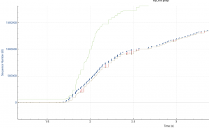

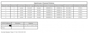

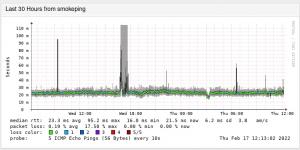

@__QT__ Danke für die Antwort, der OFDMA Kanal ist im Screenshot zu sehen, ich habe gerade nochmal nachgeschaut.
Ich habe mittlerweile nochmal ein paar Tests mit iperf durchgeführt.
Ein UDP Test zeigt ca. 2% Packet Loss bei 40Mbit/s
[ ID] Interval Transfer Bitrate Jitter Lost/Total Datagrams
[ 5] 0.00-60.00 sec 286 MBytes 40.0 Mbits/sec 0.000 ms 0/210082 (0%) sender
[ 5] 0.00-60.04 sec 280 MBytes 39.2 Mbits/sec 0.753 ms 4281/210078 (2%) receiver
Selbst bei 20Mbit/s sind das noch ca. 1%
[ 5] 0.00-60.00 sec 143 MBytes 20.0 Mbits/sec 0.000 ms 0/105041 (0%) sender
[ 5] 0.00-60.02 sec 142 MBytes 19.8 Mbits/sec 0.618 ms 990/105034 (0.94%) receiver
Im tcptrace für einen iperf Test über TCP lässt sich dieser Loss auch gut durch SACKs mit zu wenigen Paketen erkennen (siehe Anhang). Die Congestion Control scheint darauf sehr empfindlich zu reagieren:
[ ID] Interval Transfer Bitrate Retr
[ 5] 0.00-10.00 sec 9.41 MBytes 7.89 Mbits/sec 28 sender
[ 5] 0.00-10.02 sec 9.17 MBytes 7.68 Mbits/sec receiver
Ein Wechsel auf TCP BBR bringt den gewünschten Upload, allerdings auf Kosten von sehr vielen Retries:
[ 5] 0.00-10.00 sec 46.1 MBytes 38.7 Mbits/sec 4016 sender
[ 5] 0.00-10.02 sec 43.0 MBytes 36.0 Mbits/sec receiver
Smokeping zeigt (ohne Last) dahingegen nur ca. 0.2% Loss an, in den letzten 3h nur 0.06%.
Ich habe zwischenzeitlich mit einem Vodafone Techniker gesprochen. Dieser meinte, dass es im Segment generell keine Probleme gäbe. Selbst zu Spitzenzeiten soll dieses im Upload nur zu ca. 40% ausgelastet sein.
Ein Hausbesuch vom Vodafone Techniker kostet ja wohl leider 90€, sollte das Problem doch am Modem liegen...

@@__QT__ Danke für die Antwort, der OFDMA Kanal ist im Screenshot zu sehen, ich habe gerade nochmal nachgeschaut.
Tatsächlich. Wenn man das Bild maximiert, sieht man es unten. In der ersten Ansicht sieht man nur 4 Kanäle. Sorry. Leider kann ich zum Thema aber nix beitragen. Allerdings würde ich die 99€ Kundengerätkeule nicht so eng sehen. Die meisten Techniker schreiben schon was sinnvolles auf/in den Bericht, so daß diese Kosten dann nicht anfallen. Die SUBs leben ja u.a. auch von solchen Aufträgen und würden sich durch solche Maßnahmen selbst den Geldhahn zudrehen.

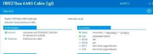

ich benötige ein wenig Unterstützung bei folgendem Thema, vielleicht kann ja einer helfen.
Also seit gestern in der früh wurden angekündigte Wartungsarbeiten durchgeführt, die "maximal 10 Minuten" dauern sollten.
Seitdem bekommt mein TC4400 (FW .43) "nur noch" eine 10er IP, und ich meine das wäre doch das UM/Vodafone Wartungsnetz? - es ist jedenfalls kein Internet da.
Naja, die Werte scheinen insofern in Ordnung zu sein, auch die Profile werden gezogen, zumindest sind alle Lämpchen grün.
Muss das Modem evtl. neu provisioniert werden? Gibt es noch andere Aktionen die ich evtl. von meiner Seite aus durchführen kann?
Bin über jeden Kommentar dankbar.

Warum solltest du irgendwas tun sieht doch soweit gut aus?

Du kannst das Modem mal rebooten aber beim Modem scheint dein Problem nicht zu liegen.
Unabhängig davon könntest du dich mal auf Dual Stack umstellen lassen, aus irgendeinem unerfindlichen Grund hast du ein IPv4 only profil.

Danke, die Aussage bzgl. Modem wollte ich quasi hören - davon bin ich eigentlich auch ausgegangen.
Das IPv4 only Profil ist ein altes Relikt schätze ich mal. Bin seit über 20 Jahren Kunde, damals noch ish und vermutlich kommt das daher 🤪
Was muss ich tun um an DS zu kommen - nicht dslite? Aufpreispflichtig? Anderer Tarif?
Ich habe einen 100er im DL mit Powerupload 10 Mbit - siehe Modemprofil ;)
