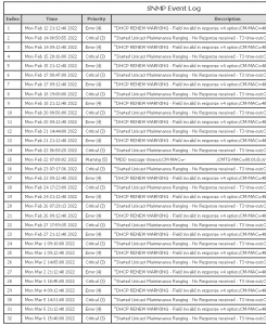

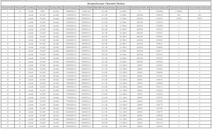

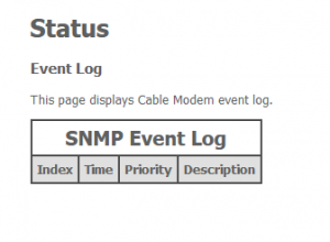

Moin zusammen,
ich habe vor einiger Zeit mal meine Leitung gepostet, die ja gerade zu perfekt aussah. Nun bin ich umgezogen und meine Werte sehen leider etwas seltsam aus... Hat dies etwas mit dem OFDM Problem zu tun? Im Speedtest habe ich bis jetzt keinerlei Probleme, allerdings Sorge, dass sich das mit der Zeit deutlich verschlechtern kann. Aktuelle Version ist die 70.12.42-190604. Würde ein Update bei Werner das Problem beheben?
Beste Grüße!

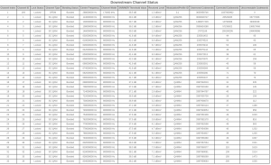

  • Technicolor TC4400 Docsis 3.1 Modem Info Thread Beitrag #11.013
Die Empfangspegel und SNR/MER - Werte sind sehr schlecht. Ein Wunder warum es nicht mehr nicht korrigierbare Fehler gibt .,,,
Ist das immer noch Unitymedia-Gebiet?

Ich bin jetzt im vodafone ehemals Kabel Deutschland Gebiet in Niedersachsen. Ich habe mir auch gedacht das die Werte schlecht sind mit den ganzen Fehlern… Weiß nur nicht ob ein Update hilft oder ich versuchen sollte einen Techniker zu bekommen.
  • Technicolor TC4400 Docsis 3.1 Modem Info Thread Beitrag #11.015
Wenn die Box nicht kompletten Quatsch anzeigt, ist der Anschluss sehr schlecht eingemessen. Vor dem Anruf würde ich aber vorsichtshalber noch einmal das Antennenkabel zwischen Box und Antennendose überprüfen ...
- Innenleiter auf beiden Seiten im F-Stecker gerade und nicht abgeknickt?
- Überwurfmutter an beiden Seiten gut festgezogen?
- Keine Druck- oder Quetschstellen im Kabel?

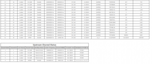

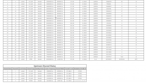

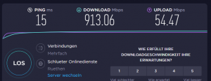

Abend zusammen,
weiß vielleicht jemand, woran die vielen unkorrigierbaren Fehler liegen könnten? Ping und Geschwindigkeit sind ok.
Danke!
Frank
[gabel@laptop ~]$ ping
PING (193.99.144.85) 56(84) bytes of data.
64 bytes from (193.99.144.85): icmp_seq=450 ttl=243 time=19.4 ms
^C
--- ping statistics ---
450 packets transmitted, 450 received, 0% packet loss, time 449596ms
rtt min/avg/max/mdev = 15.786/19.983/39.859/2.914 ms

  • Technicolor TC4400 Docsis 3.1 Modem Info Thread Beitrag #11.019

Wenn die Anzahl nicht weiter ansteigt, kann Ursache ein vergangenes Ereignis gewesen sein. Kommen keine hinzu, gibt es ggfs aktuell keine Probleme.

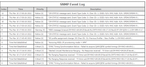

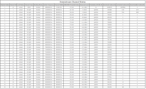

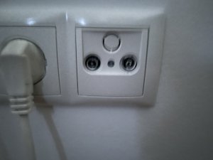

Habe nun das Antennenkabel ordentlich abgeschirmt und verkabelt. Ergebnis war danach sehr ähnlich und nur geringfügig besser. Da es eine alte Dose mit Antenne + Radio Buchse ist, habe ich bisher einen Multimediadosenanschluss verwendet für das Antennenkabel. Habe nun spaßeshalber mal die Multimediadose entfernt und das mitgelieferte Vodafone Kabel direkt in die Radio Buchse gesteckt. Die Werte sehen wesentlich besser aus als vorher, wenn auch nicht gut (meines Erachtens), allerdings weiterhin komische Fehler. Ebenfalls steigen bei mir die unkorrigierbaren Fehler an. Vielleicht doch Techniker kommen lassen? Hat der Einsatz in die Radiobuchse Nachteile oder ist hier sowieso überall das gleiche Signal vorhanden?
Beste Grüße

Wenn es eine "richtige Radiobuchse" wäre, würden die Frequenzen oberhalb von UKW, also ab 108 MHz weggefiltert. Die Beschriftung auf der Abdeckung scheint nicht zu stimmen. Ist denn die eine Buchse in der Dose ein "Männchen" und die andere ein "Weibchen"?
  • Technicolor TC4400 Docsis 3.1 Modem Info Thread Beitrag #11.023
Ich denke hier stimmt wirklich nix was drauf steht… ja theoretisch ein Männchen und ein Weibchen (sieht Foto). In der Dose selbst ist allerdings nur eine Ader verbaut (die zur Antenne). Ich möchte eigentlich nicht alles auseinandernehmen jetzt, da es eine Mietwohnung ist.
