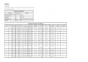

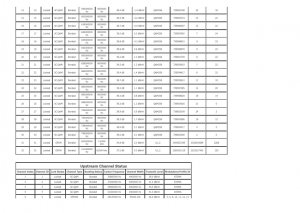

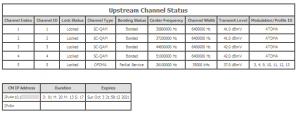

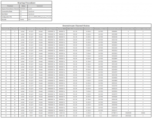

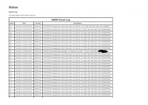

  • Technicolor TC4400 Docsis 3.1 Modem Info Thread Beitrag #10.711
ich habe seit einer Woche Probleme mit meiner TC4400. Die Verbindung bricht einfach immer wieder ohne Grund ab. Jetzt habe ich herausgefunden dass hier wohl noch die Alte Firmware 70.12.41-180903 läuft.
Ich habe bereits nach einen Techniker bei Vodafone BW bestellt der in den nächsten Tagen kommen soll.
Kann mir jemand sagen ob ich hier ein Firmwareupdate benötige oder lediglich das Modem neue eingemessen werden muss ?Wäre sehr dankbar. Sorry ich kenne mich nicht so gut aus mit dem Zeug..
IMG_2417.jpg.
  • Technicolor TC4400 Docsis 3.1 Modem Info Thread Beitrag #10.712
Pegel sind gut. Würde das FW Update probieren und den Technikertermin stornieren.

Update:
Seit mehreren Tagen stabil mit der neuen FW.

bei uns ist am 25. August in der Nacht für einige Stunden das Internet ausgefallen, ich vermute dass hier der Uploadkanal geschaltet wurde.
Seitdem habe ich in unregelmäßigen Abständen (alle paar Minuten, aber auch mal 30min Ruhe) kurze (ca. 15s dauer) Internetausetzer, bei denen mein Upload hängt (ich höre andere im Voice weiterhin, sie mich aber nicht).
Im Log sind zeitgleich folgende Einträge zu finden:
"DBC-ACK not received"
"US Profile assignment change"
"Started Unicast Maintenance Ranging - No Response received - T3 time-out"
Das Modem lief vorher ohne Probleme, Firmware 70.12.41-180903 im ehemaligen UM Gebiet, als 400/20 Vertrag auf ipv4.
Könnte hier ein Firmware-Update helfen?

Hallo, ich bin mit meiner .40 neuerdings auch von diesem Upload Problem betroffen. Sobald ich etwas mehr uploade hängt sich das Modem für gute 5Minuten weg.
Ich hab jetzt aber hier gelesen das die .44 vor der Türe steht. Kann einer sagen ob es sich lohnt darauf zu warten (irgendwelche tollen verbesserungen) und oder wie lange es etwa braucht bis zum erscheinen?
Würde mir gerne 2x35€ ersparen ;)
