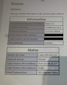

Adresse 192.168.0.1 oder 192.168.100.1 im Browser aufrufen.
Login mit "admin" und Password "bEn2o#US9s"
Es kann etwas "fummelig" sein, auf das Modem zuzugreifen. Ich habe die Netzmaske meines Heimnetzes etwas aufgeweitet, sodass statt 192.168.2.x nun 192.168.0.x .... 192.168.3.x hineinfallen..
Auf der Startseite findet man die Software Version
Unter "Cable Modem Docsis" / "CmConnection" bekommt man angezeigt, ob OFDM und OFDMA aufgeschaltet ist..

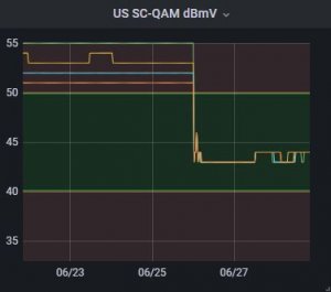

Da ich aktuell keine Einbuße bemerke, werde ich wie vorgeschlagen einfach mal abwarten.
Abwarten war ausreichend. Die US Powerlevel haben sich wieder eingekriegt seit Samstag. Alles wieder im Normbereich...

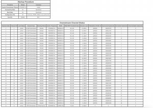

Hallo liebe TC4400 Experten,
mein Anschluss läuft seit gut zwei Wochen nur noch mit Sperrfilter vernünftig (bekomme eigentlich immer die gebuchten 250 Mbit), ohne bekomme ich nur zwischen 5 und 20 Mbit im Download - der Upload hingegen läuft mit und ohne geblocktem OFDM super. Das Komische ist, dass die Leitungswerte seit einem halben Jahr konstant (gut) sind und das Problem erst seit zwei Wochen besteht. Kennt das jemand und sollte ich da einen Techniker vorbeikommen lassen? Mein TC4400 läuft noch mit der ganz alten SR70.12.20. Der CMTS ist laut MAC Adresse ein CADANT INC.
Anbei die Leitungswerte mit eingebautem Sperrfilter.

  • Technicolor TC4400 Docsis 3.1 Modem Info Thread Beitrag #10.545
Ein Screenshot ohne Sperrfilter, mit aktivem OFDM Kanal wäre interessant um zumindest durch den Pegel einen groben Anhaltspunkt zu haben. Die Leitung sieht ansonsten ja sehr gut/sauber aus. (ohne die Upstreamkanäle zu sehen).

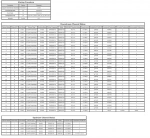

Diesmal ohne Filter und inklusive Upstream Kanälen.

  • Technicolor TC4400 Docsis 3.1 Modem Info Thread Beitrag #10.547
Der OFDM sieht gar nicht mal so schlecht aus mit einem SNR von 33dB.Nur der Pegel mit -5db ist schon etwas schwach, an der unteren Grenze...
  • Technicolor TC4400 Docsis 3.1 Modem Info Thread Beitrag #10.548
Ich habe an den Leitungswerten auch keine großen Veränderungen im Laufe der letzten Monate bemerkt. Das Problem kam quasi von heute auf morgen...
  • Technicolor TC4400 Docsis 3.1 Modem Info Thread Beitrag #10.549
Ich weiß nicht mehr auswendig (@floh667 - du hast doch ein -20 TC4400....) wie es bei der .20 FW ist/war....aber Modulation 0 bei 33dBmV passt nicht zusammen....
Edit: Ok hab in alten Screenshots nachgeschaut...scheint der Anzeigefehler in der FW20 zu sein. Somit dürfte das auch passen.
Das einzige, was etwas unschön ist, sind die etwas vielen Fehler (unkorrigierbar) auf dem OFDM...ansonsten sehe ich keine Auffälligkeiten, die zum Problem führen könnten.
