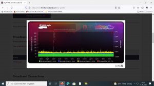

Der Link gefällt mir nicht. Flaue Farben, und alle geographischen Beschriftungen fehlen ...
