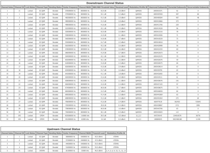

Moin Leute, ich habe seit längerem Probleme mit meinem Internet. In unterschiedlichen Abständen (manchmal läufts sogar ein paar Tage ganz gut) ist die Verbindung komplett tot, kann ich nichtmal mehr 8.8.8.8 pingen. Ein Neustart vom Modem hilft.
Die Werte sind ziemlich für die Mülltonne, oder?
Die ganzen Uncorrectable Codewords auf Kanal 27 sowie die zu hohen Transmit Level im TX 3 und 4. OFDMA könnte ich wohl mit dem weiter oben verlinkten Filter blocken, aber würde mir das groß was bringen?
Ich glaube, ich habe kein Providergerät mehr zu Hause. Wie gehe am besten an das Problem heran?
FW Version 70.12.42-190604
NRW
  • Technicolor TC4400 Docsis 3.1 Modem Info Thread Beitrag #11.369
Wichtiger ist was zum Zeitpunkt des Verbindungsabbrüchs im Modem Log steht

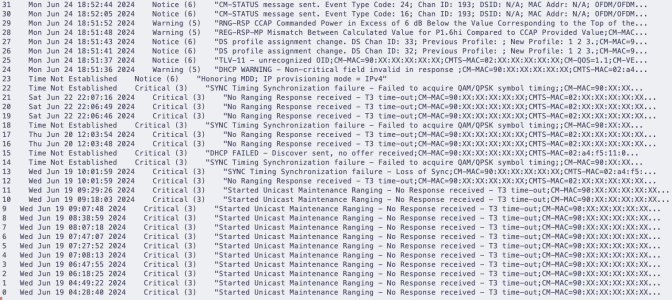

Hmm das ist leider etwas schwer zu sagen da mein Event Log nach kurzer Zeit einfach leer bleibt. Kurz nach einem Neustart sieht er so aus:
EDIT: Merke gerade dass da ja doch ältere Logs drin auftauchen. Samstag Abend hatte ich zum Zeitpunkt der T3 Time-Outs definitiv kein Internet
  • Technicolor TC4400 Docsis 3.1 Modem Info Thread Beitrag #11.371
du scheinst upstream Probleme zu haben, die mit großer wahrscheinlichkeit für die Abbrüche verantwortlich sind. wenn es mal wieder passiert, support kontaktieren sodass sie das modem prüfen können während die störung auftritt

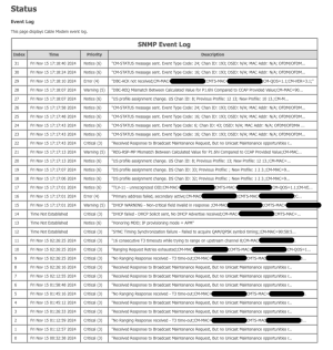

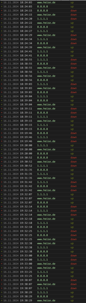

Wen ich 3 ext. Adressen pinge, so habe ich i.d.R. alle 10 Minuten (circa) diese Aussetzer.Bildschirmfoto 2024-11-16 um 19.42.35.png
Das Modem (siehe Signatur) zeigt Event-Log folgendes:
Bildschirmfoto 2024-11-15 um 17.19.00.pngsowie:
jetzt habe ich hier schon X Beiträge gelesen (toller Thread, Klasse Forum), aber schlau werd ich so auf Anhieb nicht aus dem was mir das angezeigt wird.
Hat jemand mit geübtem Auge hier ein paar Hinweise / Tipps für mich.
Schönen Abend,
Mike
  • Technicolor TC4400 Docsis 3.1 Modem Info Thread Beitrag #11.373
