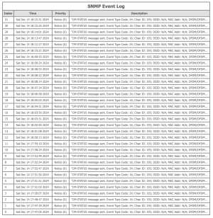

  • Technicolor TC4400 Docsis 3.1 Modem Info Thread Beitrag #11.379
Aktuell sieht das Log so aus – aber vermutlich ist das im Moment des Fehlerfalls aufschlussreicher, oder?
Gibt es etwas geschicktes, um die Logs automatisiert zu sammeln? In der UI sieht man ja immer nur die letzten paar Meldungen.
Habe auf die Schnelle GitHub-Repo gefunden, aber das kommt mir etwas overpowered vor mit einer Influx-DB etc...

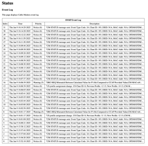

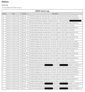

wie neulich berichtet, habe ich wochenweise intermittierende Upstream-Probleme.
Heute ist es mir endlich gelungen Logaufzeichnungen während des Problems zu sammeln... leider läuft das Log beim TC4400 sehr schnell voll, sodass ich nach nichtmal 24h keine Einträge mehr angezeigt bekomme. Naja, heute habe ich dann mal passend das Modem neugestartet.
Jedenfalls sah der heutige Nachmittag so aus:
Dazu habe ich folgende Logs extrahiert:
Die Warnings erzählen etwas von "DBC-REQ Mismatch" – könnte das einen Upstream-Ausfall erklären?
Danke im Voraus und viele Grüße
Nils
  • Technicolor TC4400 Docsis 3.1 Modem Info Thread Beitrag #11.396
sollte sich entweder mal ein techniker anschauen, oder das tc4400 kommt selbst mit der neuen FW nicht mit dem docsis3.1 upstream klar.
Im anderen Forum hat jemand gesagt, dass selbst mit der 12.44 das tc4400 nicht optimal für einen docsis 3.1 upstream geeignet sei. Mit einem würde es noch gehen, aber spätestens wenn irgendwann zwei docsis 3.1 upstreams kommen sollten, wäre ende.
Aber zuerst sollte sich ein techniker das ganze mal anschauen. Gut möglich, dass der rückkanal einfach stark von Störungen betroffen ist

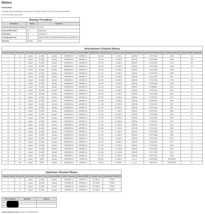

Hmm, leider treten aktuell wieder regelmäßig, täglich Störungen auf.
Die Verbindung bricht X-mal am Tag ab und es kommt auch teilweise zu horror pings 130000ms etc.pp.
siehe TC-4400 Status Connection im Anhang.
Lieg es am Modem? Oder an Vodafone?
Edit: Modem Event-Log angehangen.
