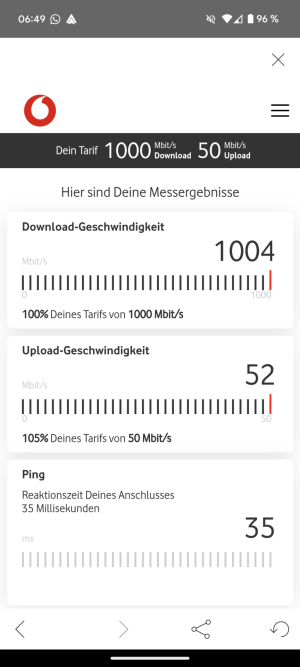

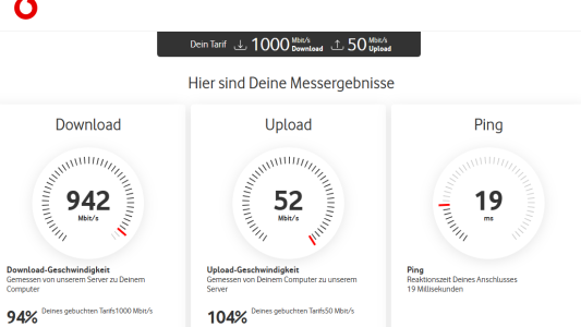

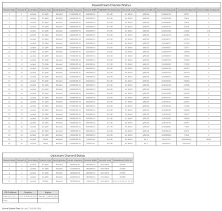

Hallo miteinander:)
Ich wollte mal berichten wie der Stand der Dinge ist.
Leider hatte ich jetzt mehrere Wochen keine Zeit für mein Kabelmodem-Projekt.
Es läuft mittlerweile wie es soll. Heute nach 3 Wochen Inaktivität einen Speedtest durchgeführt:
1) Smartphone <WLAN> Fritzbox als AP (angebunden per LAN Brücke)
Danach einen Speedtest am Kabelgebundenen PC laufen lassen:
2) Gigabit LAN-NIC <$witch> OPNsense/Modem
FAZIT: die Ergebnisse sind sehr geil! (siehe Screenshots)
Die Kanäle 25+26 haben weiterhin ne Störung, wobei Kanal 25 KEINE "uncorrectable Codewords" hat, der Kanal 26 aber umso mehr.
Unerrored Codewords --- Corrected Codewords --- Uncorrectable Codewords
268647437 -------------------------1899074978 ---------------------------0---------------- <- Kanel 25
956985961 -------------------------1561417644 ---------------------21316989----------- <- Kanal 26
Ich habe keine Ahnung woran es liegen könnte, das Tempo passt aber endlich wieder :)
Neustarts/Abstürze konnte ich nicht verzeichnen. Einfach lassen oder kann man das nur noch mit og. Filter maskieren?
Endlich kann es weitergehen, mit der eigenen Cloud :)

  • Technicolor TC4400 Docsis 3.1 Modem Info Thread Beitrag #11.331
25 + 26 sind bei Deiner Fritzbox die beiden DOCSIS OFDM Bänder. Solange die Bitfehler korrigierbar sind, ist alles in Ordnung.
Das eine OFDM-Band liegt leider bei sehr hohen Frequenzen. Da scheint an Deinem Anschluss die Leitungslänge bis zum CMTS ungesund lang zu sein ... sodass auf 26 auch unkorrigierbare Fehler auftreten...
Ein nur in englisch postender Forist hat geschrieben, dass die Endgeräte Bitfehler in ALLEN empfangenen Paketen zählen, und nicht nur in denen, die auch für den eigenen Anschluss bestimmt sind ... weiß aber nicht, ob das stimmt, bzw. ich den Foristen richtig verstanden habe.
Ich kenne mich mit DOCSIS 3.1 nicht sehr bis ins Detail aus, meine aber, der CMTS schaltet die Modulation entsprechend der Streckenqualität zwischen Endgerät und CMTS um. Ein näheres Endgerät kriegt Pakete mit effizienterer und komplexerer, aber auch empfindlicherer Modulation, und bei schlechterer Strecken-Qualität werden eben Pakete mit robusterer Modulation auf die Reise geschickt...
Von da her mache ich mir etwas weniger Sorgen um diese Bitfehler, die meine Fritzbox auch meldet ...
Falls bei Dir die beiden Kanäle nicht mehr auf "Partial Service" angezeigt werden, und der MER von Kanal 26 auf über 32 dB angestiegen ist, würde ich mir keine Gedanken machen ... Die 28,.5 dB sind nach diesem Thread zwar auch noch o.k. aber doch etwas grenzwertig ...

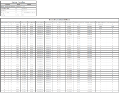

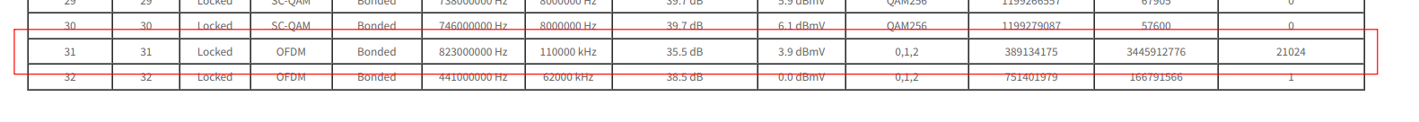

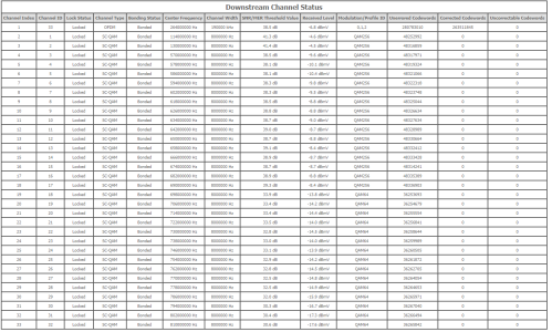

Ich bitte einen Experten mal über meine Logs zu schauen. Ist das so OK mit den Channel 31? Da meine 1000er Leitung kaum ausgenutzt wird, fällt bisher nichts auf, was auf eine sehr schlechte Verbindung hindeuten würde.

  • Technicolor TC4400 Docsis 3.1 Modem Info Thread Beitrag #11.340
Bin ganz bestimmt KEIN Experte!
Ich sehe bei Deinen Screenshots nichts auffallend schlimmes. Ok, der SNR des 31er könnte man sich besser wünschen, aber ist auch mMn noch im Rahmen und ganz sicher deutlich besser als bei so manch anderem hier. Die ständigen Profilwechsel im Event Log habe ich auch fortwährend. Aber bei meinem Anschluss liegt die Leistung voll an und kann mich über nix beschweren. Von daher würde ich an Deiner Stelle auch nichts unternehmen, sofern Du keine Beinträchtigungen bermerkst.
  • Technicolor TC4400 Docsis 3.1 Modem Info Thread Beitrag #11.341
35dB auf 800mhz sind gut. Ich musste den 800mhz ofdm mit nem LTE Sperrfilter ausblenden da er dermaßen schlecht hier rein kommt, dass das Modem keine gescheite Verbindung aufbauen kann.

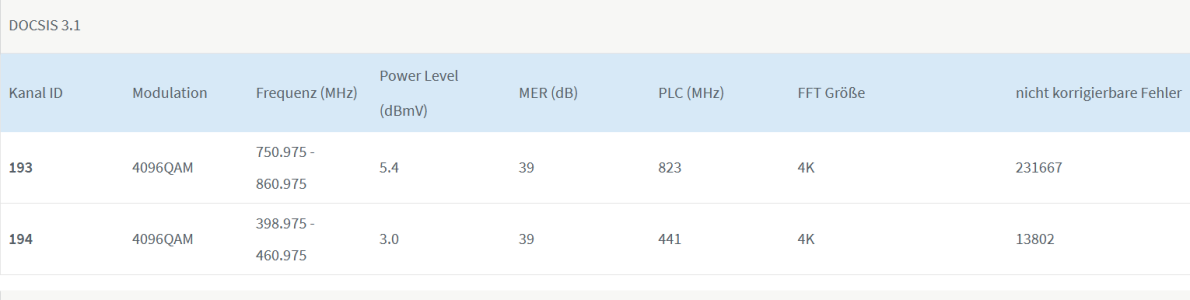

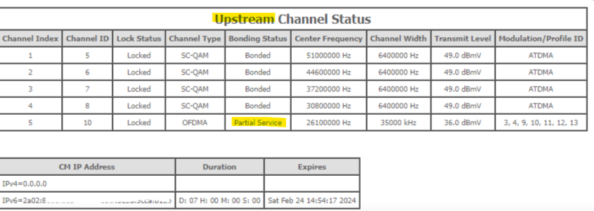

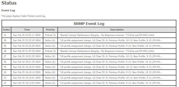

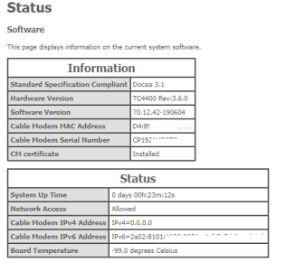

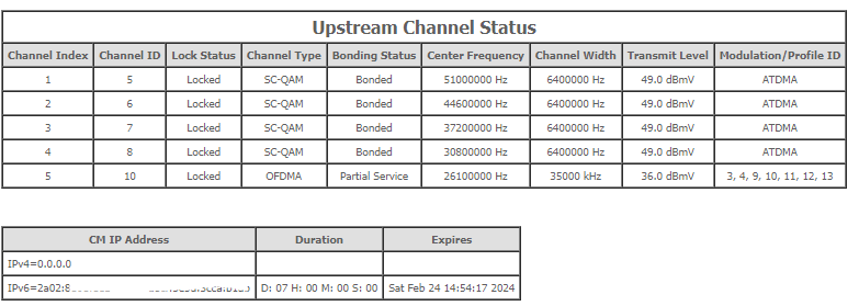

Moin zusammen,
ich habe seit langem mal wieder ein Problem mit meiner Verbindung. Seit ein paar Tagen habe ich erhebliche Ping Probleme (bis zu 2 Sekunden oder Paketverlust). Mein Aufbau ist TC4400 -> Asus RT-AC86U->Computer. Ich habe sämtliche Wifi Geräte rausgeschmissen, sodass lediglich mein Rechner angeschlossen war via Ethernet. Leider habe ich immernoch Probleme mit hohen Pings die sporadisch oder periodisch auftreten. Ich habe festgestellt das über die Routeroberfläche Verbesserung erreicht werden können, wenn ich DNS Einstellungen bei IPV6 verändere, allerdings ohne langanhaltenden Erfolg. Auch komisch finde ich, dass ich in den TV4400 Einstellungen keine IPV4 Adresse finden, obwohl meine Routeroberfläche eine IPV4 Adresse anzeigt. Auch das Eventlogfile sieht sehr verdächtig aus.
Anbei noch die Screenshots meiner TC4400. Ich hoffe jemandem fällt direkt etwas ins Auge, vielen Dank schon einmal!

  • Technicolor TC4400 Docsis 3.1 Modem Info Thread Beitrag #11.344
upstream gestört. vodafone support kontaktieren und upstream störung melden
  • Technicolor TC4400 Docsis 3.1 Modem Info Thread Beitrag #11.345
Vielen Dank für die rasche Antwort. Störung ist gemeldet, mal schauen was da rumkommt. Wie hast du das Problem erkannt?
Die 42er Firmware auf Deinem Modem ist auch nicht unbedingt bekannt dafür, dass sie gewappnet ist für alle möglichen Probleme. Ein mögliches Update wäre zu erwägen.

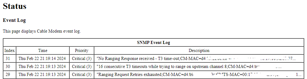

Hohe Pegel im upstream, ofdma im Partial Service und t3 timeouts in kurzen Abständen im log, vorallem die Meldung 16 consecutive t3 timeouts auf Kanal 8 sind ein klares Zeichen dafür, dass der Rückkanal gestört ist.

Vielen Dank für die Antworten!
Heute scheint wohl das Upload Problem behoben worden zu sein seitens Vodafone und der Ping ist jetzt sehr gut und hat keine Spitzen mehr. Leider habe ich jetzt stattdessen sporadisch komplette Timeouts die nur sehr kurz andauern. Hat hier jemand einen Tipp? LTE Filter? Neues Update für die TC4400?

  • Technicolor TC4400 Docsis 3.1 Modem Info Thread Beitrag #11.349
evtl ist ein firmware update auf .44 bei werner nötig, damit werden manche ofdma upstream probleme behoben die solche kurzen utnerbrechungen verursachen können
