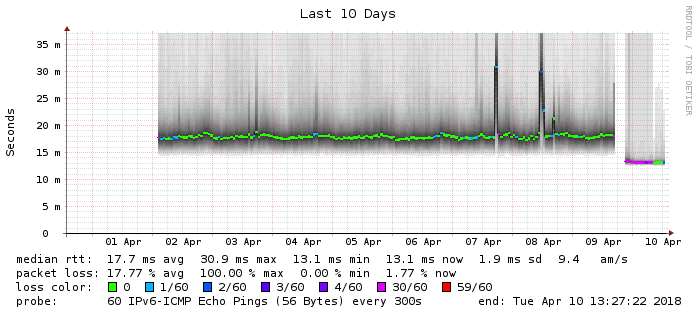

Hier mal der Unterschied FB6490 vs TC4400
Wow. Das ist mal ein Vergleich.
Kannst du mehr davon erstellen? Dann glaubt uns endlich mal einer, dass der Intel Puma an allem Schuld ist! :streber: :zwinker:
Dein Packetloss ist gestiegen :kratz:

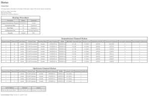

Mein TC4400 ist nun auch angekommen und synct:
Der Receive Level fällt 2 dBm höher aus als mit dem TC7200, ansonsten fällt mir nichts besonderes auf.
Das Aktivierungsportal zu erreichen war allerdings gar nicht so einfach. Zunächst holt mein Router sich direkt ein IPv6-Präfix, das ohne Umweg mit 96 kbps ins Internet geroutet wird und ignoriert das "kaputte" IPv4 einfach. Nachdem ich IPv6 abgedreht hatte, ignorierte OpenWrt sämtliche DNS-Spoofing-Versuche des Aktivierungsservers. Habe das Modem dann direkt am PC angeschlossen und das WLAN abgedreht. Dort gab es wegen der neuen MAC-Adresse erstmal keinen neuen DHCPv4-Lease mehr, dazu mußte das Modem nochmal power-cycled werden.
Dann mußte IPv6 natürlich auch in den Netzwerkeinstellungen des PCs nochmal deaktiviert werden, damit der sich auch kein DHCPv6-Lease holt. Nach Eingabe einer Domain, die nicht per IPv6 erreichbar ist (pyur.com) in den Web-Browser ging schließlich nach Ignorieren des Zertifikatsfehlers das Aktivierungsportal auf. Für mich sind diese Workarounds kein größeres Problem, aber Endnutzer-Tauglichkeit dieses Konzeptes würde ich mal vorsichtig mit Note 4.5 bewerten. :zwinker:

Nach Eingabe der Zugangsdaten ging es direkt auf eine Fehlermeldung, daß das Gerät nicht erkannt werden konnte. Jetzt werde ich erstmal erforschen, wie es weitergeht. Wie ich gehört habe, werden bei PYUR wegen Quedlinburg gerade Sonderschichten geschoben.

Melde dich Mal per PN bei mir. Dann bekommst du es heute noch aktiviert :)

So, ist alles geklärt, meine Provisionierung erfolgt dann nächste Woche. :super:
