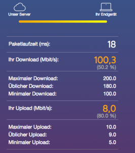

Gerade bei uns die Info bekommen, das das Segment überbucht ist...brauch ich mich nicht wundern warum abends nur 100 von 200 Mbit bei 8DS ankommen. Ausgebaut wird nix. Das nächste wird erstmal die Analog TV Abschaltung im Oktober - Dezember... :traurig:
Gutschrift verlangen, monatlich prozentual bis das Problem gelöst ist.
