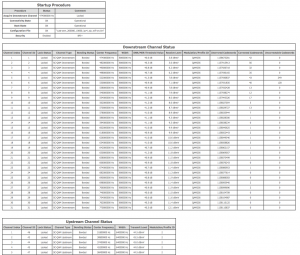

Kann mir jemand bei der Interpretation meiner Modemwerte helfen?
UM hat mir vor Jahren den Anschluss eingerichtet und dabei einen 6db Dämpfer vor das Modem geschraubt.
Da mein Upstream, welcher laut diesem Forum bei max 50 dBmV liegen soll, dadurch allerdings bei 51 dBmV lag,
habe ich mir einen Dämpfer mit 3db besorgt.
Welcher Dämpfer bringt das besserer Ergebnis? Meiner Meinung nach der 3db, oder übersehe ich etwas?
Beide Screenshot wurden erstellt, nachdem das Modem mehrere Tage lief.
3db
6db
  • Technicolor TC4400 Docsis 3.1 Modem Info Thread Beitrag #1.481
Jop der 3db ist der Bessere. Interessant dass auch bei Dir der 530 MHz schlecht ist. Hoffentlich bekommst Du nicht auch den 522 MHz dazu geschaltet. Bei mir sieht es nach einer Woche nun so aus:

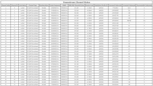

Also bei mir sind die Upstreamwerte heute plötzlich wieder besser geworden. Ohne jede Aktion meinerseits. Vorher 52dBmV und nun so bei 45dBmV und damit wieder im grünen Bereich. Das Modem bleibt nun auch deutlich kühler
Interessant ist wirklich die Häufung der nichtkorrigierbaren Fehler auf 522 und 530 MHz bei einigen Leuten hier. Das kann doch kein Zufall sein. DVB-T2 gibt es hier bei uns auf diesen Kanälen jedenfalls nicht. Bei mir erhöhen die sich nur in der Primetime. Hier mal meine Werte nach 6 Tagen online.

Interessant ist wirklich die Häufung der nichtkorrigierbaren Fehler auf 522 und 530 MHz bei einigen Leuten hier. Das kann doch kein Zufall sein. DVB-T2 gibt es hier bei uns auf diesen jedenfalls Kanälen nicht.
Wird wohl ein Geheimnis bleiben, obwohl ich denke, dass UM den Grund dafür schon ganz genau kennt, nur haben die keine Lösung. Da, wo es richtig schlimm ist, werden die beiden Kanäle einfach deaktiviert (wie es in meinem Bereich geschehen ist).

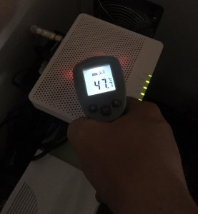

Ich denke dass sich irgendwas an der Hardware geändert hat und somit diese Einstrahlung nun begünstigt. Mein TC4400 ist im Übrigen auch sehr warm (48°C) trotz Lüfter dahinter.

Hast du an deinem TC4400 die Temperatur gemessen? Oder hat das Modem was eingebaut?
Kann ich nicht bestätigen, wo hast Du denn gemessen :kratz:
Edit: Gehäuse zwischen 20 - 30 Grad, je nach Messpunkt.
Wärmste Stelle auf der Platine liegt bei 48 Grad

Einfach die Oberfläche.
Du nutzt ja das selbe Messgerät :D
Ja, an der Stelle sind es bei mir auch 48 Grad.
Das ist aber nicht das Gehäuse, Du misst ja durch die Lüftungslöcher hindurch bis auf die Platine.
  • Technicolor TC4400 Docsis 3.1 Modem Info Thread Beitrag #1.497
Glaube ich nicht bei der Auflösung des Messgeräts. Aber selbst wenn, mit der Hand hat das Gehäuse ebenfalls mindestens 40 Grad. Raumtemperatur 23 Grad. Ich vermute dass es ordentlich arbeiten muss bei den vielen Fehlern. Allein deshalb sollte der Anschluss doch schon sauber laufen. Ich habe hier bereits vor Tagen einen Thread eröffnet, leider konnte mir auch der angebliche Level 2 Support am Telefon nicht helfen: https://community.unitymedia.de/questions/522-mhz-gestoert
