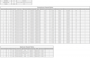

  • Technicolor TC4400 Docsis 3.1 Modem Info Thread Beitrag #1.540
Es bleibt stur bei 52dBmV.
  • Technicolor TC4400 Docsis 3.1 Modem Info Thread Beitrag #1.541
Interessant. Auch ein Bug.

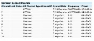

Nur als eine Einstrahlung vorlag gingen sie langsam aber sicher auf 52 dBmV, was das Maximum ist für das TC4400.
Das widerlege ich jetzt hiermit :winken:
Der Anschluß geht bei mir jetzt langsam gegen Exitus :wand:
Die Nachbarn sind anscheinend schon Offline, über die Wifispots aus der Nachbarschaft bekomme ich jetzt keine Verbindung mehr :traurig:

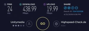

  • Technicolor TC4400 Docsis 3.1 Modem Info Thread Beitrag #1.548
Das Modem behält dabei aber einen kühlen Kopf :D
Es ist von der schlechten Leitung absolut nichts zu spüren, unkorrigierbare sind auf sämtlichen Kanälen auf 0 :super:
Speed ist auch OK
