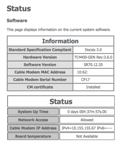

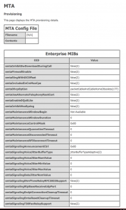

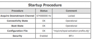

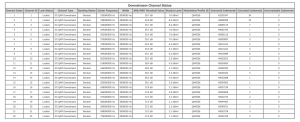

Liebe TC4400-Mitstreiter, etwas verzweifelt bin ich schon. Leider bekomme ich das TC4400 nicht "online".
Folgende Schritt habe ich unternommen:
1. Modem über UM-Chat um 8.00 Uhr am 23.4.18 provisionieren lassen. Hierzu CM-Mac und Seriennummer durchgeben.
2. Gegen die Mittagszeit über den UM-Chat reklamiert, dass das Modem noch nicht online ist. Nochmals CM-Mac und Seriennummer gegenseitig kontrolliert. Alles ok. Freischaltung folgt im Verlauf des Tages.
3. Abends reklamiert, dass noch immer nicht online. Das Modem zwar verbunden ist, aber kein Config-File übertragen wurde und das Modem ein 10er IP erhalten hat. (Übrigens habe ich einen IPv4 Anschluss (400/20-2Play) und bin in NRW ansässig). Störung wurde aufgenommen. SMS erhalten. Techniker wurde avisiert (evtl. zu meinen Kosten 90,- Euro oder 99,- Euro, habe aber nicht so genau zugehört).
4. Heute SMS erhalten, dass Techniker kommen wird. Kurze Zeit später rief Techniker an und vereinbarte Termin für morgen.
Nachfolgende Details habe ich dem Modem "entlockten" können (gehen leider nur 3 Anhänge, aus diesem Grund folgend die restlichen Screenshots gleich).
Kann einer der Experten mir einen Hinweis geben, was ich falsch gemacht habe. Oder liegt der Fehler bei UM. Oder ist das Modem defekt.
Herzlichen Dank für eure Hilfe.

So hier noch 3 Screenshots:

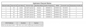

Und nun die letzten 2:

Bei Dir scheint alles ok zu sein. Das Modem ist einfach noch nicht provisioniert. Denke da kann der Techniker auch nichts machen :(
  • Technicolor TC4400 Docsis 3.1 Modem Info Thread Beitrag #1.568
Und an was erkennt man das?
  • Technicolor TC4400 Docsis 3.1 Modem Info Thread Beitrag #1.569
Am Config File. Da sollte z.b. 400000-20000 stehen. Musste Mal durch Forum blättern :)
Gesendet von meinem Pixel 2 XL mit Tapatalk

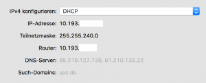

Kann mir jemand meinen Status erklären? Ich komme zwar ins Netz, hab aber aktuell eine 10er-IP. Damit hat man mich auf DS Lite umgestellt oder?
Aktuell komme ich nur vereinzelt ins Netz. Ich kann zB. dieses Forum ansurfen aber keine Speedtests etc.
Es macht sich akute Verzweiflung breit :/
Es laufen auch: Google, Youtube, Computerbase uns Mydealz. Alles super lahm. Andere Seiten gehen gar nicht.
Edit: Ich gehe schwer davon aus, dass auch bei mir die Aktivierung nicht geklappt hat. Wenn ich mit dem Synology Router ans Modem geh, bekomme ich bei anderen Seiten ne Weiterleitung auf die tc Aktivierungsseite...
Edit2: wobei ich den selben config file im TC7220 auch hatte...
