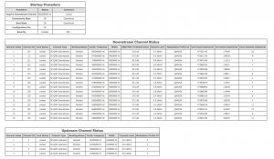

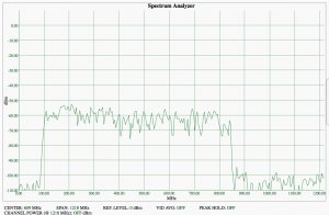

Poste mal ein paar Modemwerte (Screenshots) von http://192.168.100.1/cmconnectionstatus.html und http://192.168.100.1/rfSpectrumAnalyzer.html falls möglich.
Sind die Fehlerwerte noch im Rahmen?

1. Du hast jetzt schon Fehler? Gut, dachte bin der einzige.

Auffallend viele korrigierbare Fehler. Die Leitung sollte mal geprüft werden.

Warum es besser funktioniert als das TC7200 ist übrigens offensichtlich: Du kannst jetzt die doppelte Anzahl Downstream-Kanäle nutzen und profitierst möglicherweise auch von einer besseren Fehlerkorrektur. Der Zustand des Netzes ist bei PYUR offenbar nicht so genial, aber darauf hast du als Kunde keinen direkten Einfluß.
