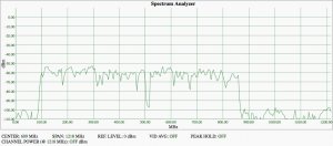

Keine Sorge, bei den Pegeln stimmt etwas nicht. Die Hotline kann immer das Modem als ok durchmessen, selbst wenn das Coaxkabel gar nicht angeschlossen ist ;) Die .20 Firmware zeigt im Übrigen so einen Pegel wie bei Kanal 32 nicht an, das ist bei ihm definitiv etwas Anderes. Der Docsis 3.1 Verdacht liegt aber nahe. Mach doch mal ein Spectrumanalyzer Screenshot, vielleicht sieht man da ja was bzgl. Frequenzen.

Hier der Screenshot. Hoffe das ist der Richtige!

Ja ist es. Sieht aber ganz normal aus, danke.

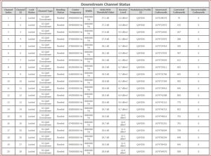

Nach Umstellung von 120/6 auf 400/40 erreiche ich in Speedtests (zu Abendstunden ausgeführt) leider nicht den gewünschten Speed. Ich habe Messungen direkt am Modem, hinterm Router und hinterm Switch gemacht und der Down liegt zwischen 80 und 330 mbit. Bevor ich nun bei der Hotline anrufe, würde ich mich freuen, es könnte mal jemand über die im TC4400 angezeigte Werte schauen und sie kommentieren. Danke!

Anbei die Werte.

Zu deinen Modem-Werten kann ich nicht viel sagen. Sorry!
