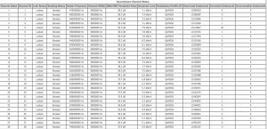

Ähm, wo genau kann ich nachgucken welches Modulation Profile ich habe? Im UI habe ich nichts gefunden oder habe ich's nur übersehen?
Tabelle "Upstream Channel Status", Spalte "Modulation/Profile ID"

ich habe seit heute mittag auf einmal einen massiven Einbruch im Upload festgestellt. Üblicherweise kamen hier immer 19 mbit an. Seit heute mittag erreiche ich maximal 8mbit im Upload wobei die Downgeschwindigkeit unverändert bei 400 liegt. Da ich leider keine Ahnung habe, wie ich die Modemwerte zu deuten habe, stelle ich mal einen Screenshot ein und bitte um Kommentare ob es an der Leitung liegen kann.

Jo, liegt am US.
Knapp 32 dB sind sehr grenzwertig, sollten schon mindestens 40 dB sein.

Hm. Leider habe ich die Modemwerte vorher nie gesichert oder beachtet. Ich habe hier an meiner Konfiguration nichts verändert. Woran kann es denn auf einmal liegen? Würde ja sofort bei Unitymedia anrufen aber die Antwort kenne ich......"Eigenes Modem...kein Support ";-)

Da liegt aber noch mehr im Argen. Was ist denn mit Kanal 32 los? Nur ein Bug, oder völlig aus der Reihe? Evtl. mal Modem neustarten. Die US Werte sind wie schon gesagt deutlich zu niedrig. Passt es nach dem Modemneustart noch immer nicht, Störung melden. Bzgl. dem Hinweis dass Du ein eigenes Endgerät verwendest brauchst Du Dir keine Sorgen machen. Die Störung wird dennoch ganz normal abgearbeitet.

Auch nach Neustart des Modems ist Kanal 32 unverändert. Den habe ich aber noch nie mit normalen Werten gesehen. Meine US Werte sind ebenfalls unverändert schlecht ......Dann werd ich wohl mal anrufen. Habe ich das richtig in Erinnerung dass man für den Technikereinsatz zahlt, sollte es am Modem liegen?
