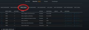

Mein Anschluß ist seit gestern auf Dual Stack und ich dachte, hie rkönnte ich mir die zugewiesene IPv6 Adresse und den Präfix anschauen
  • Technicolor TC4400 Docsis 3.1 Modem Info Thread Beitrag #1.768
Kannst Du nicht. Dem Modem wird nämlich gar keine öffentliche IP zugewiesen ;)
  • Technicolor TC4400 Docsis 3.1 Modem Info Thread Beitrag #1.769
Danke für die Info, war mir nicht ganz klar. Ich fange gerade an mich mit dem Thema IPv6 zu beschäfftigen
und sehe, da muss ich mich noch viel einlesen. Als Gateway/Router ist bei mir ein USG von Unify im Einsatz, da ist
die Unterstützung von IPv6 noch im Alpha Stadium. Wenn ich mich über SSH auf das USG verbinde, kann ich zwar z. Bsp.
einen ping6 google.de ausführen und der wird auch beantwortet, aber leider kann keines meiner angeschlossenen Geräte über
IPv6 ins Internet.
  • Technicolor TC4400 Docsis 3.1 Modem Info Thread Beitrag #1.770
Dann liegt das Problem eher an PD (Prefix Deligation). In welchem Bundesland wohnst Du? In BW musst Du ein /56 Prefix anfordern und DHCPv6 nutzen. Außerdem muss ICMPv6 auf WAN freigeben.
  • Technicolor TC4400 Docsis 3.1 Modem Info Thread Beitrag #1.771
Wohne in Hessen und habe als Präfix /64 angegeben. Die Freigaben hat das USG von alleine schon gemacht (vermute das das die richtigen sind).

  • Technicolor TC4400 Docsis 3.1 Modem Info Thread Beitrag #1.772
