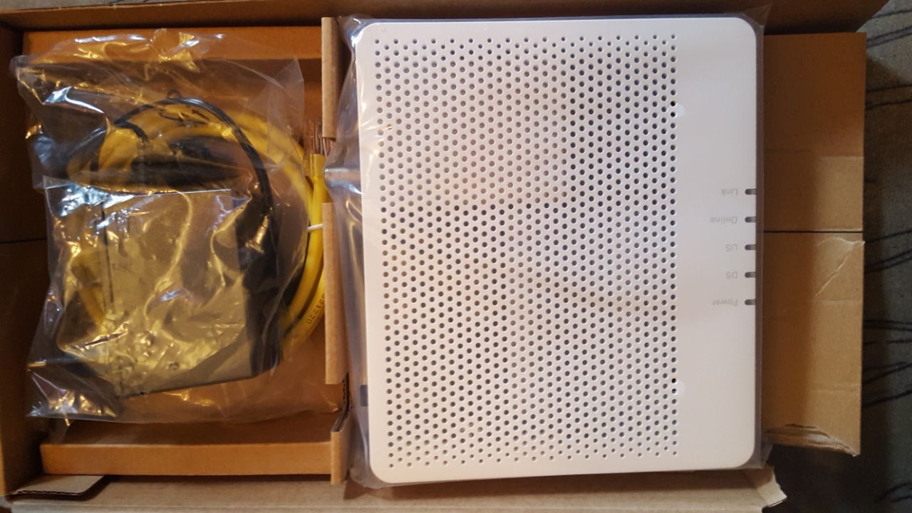

So, ich bin nun auch Mitglied des Clubs 44 :D

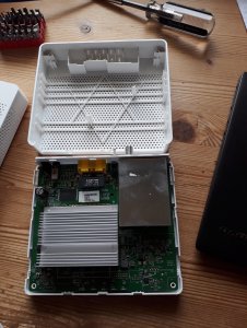

  • Technicolor TC4400 Docsis 3.1 Modem Info Thread Beitrag #2.381
noch nicht ganz. Die laestigen Rastnasen am Gehaeuse und zum Festhalten der Platine muessen noch entfernt werden. Zwecks der leichteren Entnahmemoeglichkeit der Platine :smile:
