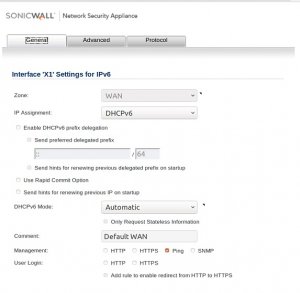

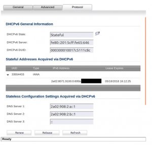

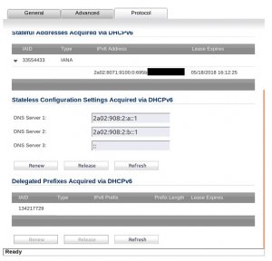

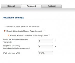

Modem ist mit "cust-own_400000_20000_ds_sip_wifi-on.bin" bestückt. Meine Sonicwall bekommt auch eine IP 2a02:8071:9100:0:695b:xxxx:xxxx:xxxx/128 aber kein GW zugeteilt. Ping von extern ist auf die IP auch nicht möglich. Muss ich mich mal mit beschäftigen...mh
  • Natives Dual Stack in Baden-Württemberg? Beitrag #152
Du musst eigentlich auch nur ein Prefix anfordern und den Rest via DHCPv6 erledigen lassen. Dann kommt auch ein Gateway durch.

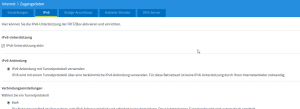

Bin ich blind oder kann ich bei der 6490 kein ipv6 einstellen? Die bekommt Internet über LAN 1 und da habe ich dann nur Tunneloptionen zur Auswahl.

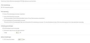

Ich hab ja jetzt auch Dual Stack. Hinter meinem TC4400 hängt eine Fritzbox 7590.
Sind die Einstellungen für Dualstack so richtig oder kann man noch was optimieren ? Für mich ist das Neuland.
Alles korrekt :super:

Da fehlt doch was? :D Die FB 6490 ist über LAN 1 drin. Bug?
Eigentlich musst du bei echtem DS die Option "Natives IPv6 verwenden" benutzen.
Die 6490 kann es wohl nur, wenn sie direkt als Modem genutzt wird.
Hatte am Vormittag auch mal 'Immer eine native IPv4-Anbindung nutzen (empfohlen)' probiert, da brach aber die Verbindung komplett ab.
'Immer eine native IPv6-Anbindung nutzen' war ja Standard nach dem DS-Reboot.
