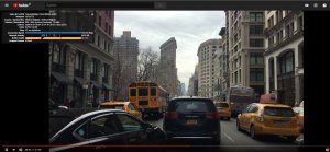

Also es liegt definitiv an UM bzw. deren Routing. Ich habe nun mittels VPN mehrere Videos geschaut und dort immer einen Puffer von über 10s gehabt, selbst bei 8K. Wenn gepuffert wurde, tröpfelten die Daten auch nicht nur mit 5-10 Mbit/s durch die Leitung, sondern mit teilweise über 100 MBit/s. Alles ebenfalls IPv6. Hier noch die Traceroutes zum Vergleich:
Ohne VPN:
Routenverfolgung zu r2.sn-4g5e6nze.googlevideo.com [2a00:1450:4001:66::7]
über maximal 30 Hops: 1 * * 12 ms 2a02:8071:800::1 2 * * 12 ms 2a02:8071:ff:36be::1 3 14 ms 39 ms 20 ms de-fra04a-rc1-lo0-0.v6.aorta.net [2001:730:2d00::5474:8066] 4 13 ms 17 ms 12 ms de-fra03b-ri1-lo0-0.v6.aorta.net [2001:730:2d00::5474:8001] 5 8 ms 16 ms 9 ms 2001:730:2d02:13::d52e:b362 6 9 ms 9 ms 9 ms 2001:4860:0:11e1::1 7 11 ms 9 ms 9 ms 2001:4860:0:1::1ca7 8 8 ms 8 ms 10 ms 2a00:1450:4001:66::7
Ablaufverfolgung beendet.
Mit VPN:
über maximal 30 Hops: 1 32 ms 30 ms 31 ms 2001:ac8:20:a:803:200:0:1 2 41 ms 39 ms 72 ms vlan20.bb1.fra2.de.m247.com [2001:ac8:20:a::1] 3 47 ms 38 ms 33 ms vlan2901.agg1.fra4.de.m247.com [2001:ac8:10:10::19c] 4 32 ms 32 ms 41 ms vlan299.bb2.fra1.de.m247.com [2001:ac8:10:10::16a] 5 34 ms 34 ms 34 ms te-1-1-11-0.bb1.fra2.de.m247.com [2001:ac8:10:10::21] 6 34 ms 33 ms 33 ms eth-4-4-0.pni1.fra2.de.m247.com [2001:ac8:10:10::af] 7 33 ms 33 ms 37 ms de-cix.fra.google.com [2001:7f8::3b41:0:2] 8 33 ms 34 ms 34 ms 2001:4860:0:11df::1 9 34 ms 34 ms 34 ms 2001:4860:0:1::1ca1 10 32 ms 32 ms 32 ms 2a00:1450:4001:66::7
