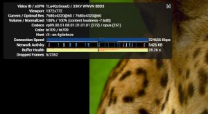

Wollte nur Feedback geben: Youtube läuft seit heute Mittag wieder gut. Sämtliche Videos puffern sauber vor mit bis zu 300 MBit/s. So macht Youtube wieder Spaß. Anbei ein 8K60 Video zum Vergleich:

  • Youtube langsam Beitrag #89
was hast du geändert?
  • Youtube langsam Beitrag #90
Gar nichts.
