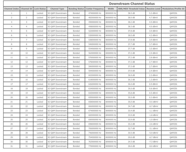

Ich hab auch ne Schräglage, aber nach oben... Die 826 MHz ist hier 12 dB höher als die 466 MHz. :zwinker:
Sprich bei meinem Anschluss sieht man diese Preemphase fast perfekt. Und die fängt wirklich erst bei etwa 470 MHz an, im Bereich 110 - 470 MHz ist die Schräglage nämlich 0.
Wahrscheinlich wurden hier inzwischen eine Reihe der alten Abzweiger durch neue ersetzt, aber weder die Preemphase noch das Hausnetz hier angepasst.
Erst gestern Mittag gab es hier bspw. auch zwei kurze Internetabbrüche mit einer Länge von einmal einer Minute und einmal 20 Sekunden, nachdem ich am Montag gesehen habe, dass an einem „grauen Kasten“ der Gehweg aufgerissen war.

Wie lange ist das denn schon so? Das sieht mir nämlich nicht normal aus. Ich würde hier eher auf einen abgerauchten Abzweiger tippen, sprich der Tiefbau müsste raus. Selbst wenn du am Ende einer C-Linie wohnst, darf das nicht so aussehen...
Insbesondere die 746-770 MHz sind vom Pegel, aber insbesondere vom MER her deutlich unter der Norm. Allein das müsste ausreichen, um einen Techniker kommen zu lassen. Die Schräglage an sich brauchst da erstmal gar nicht nennen.

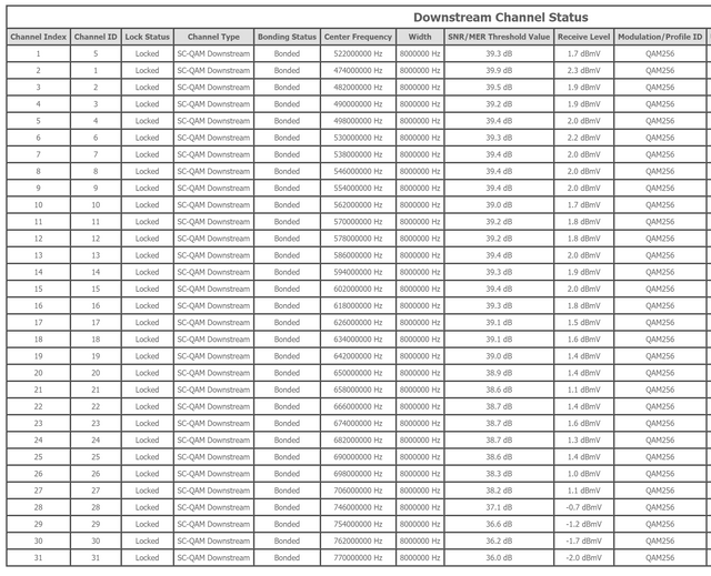

Es waren letztes Jahr 6 Techniker oder so da. Es wurde auch ein Abzweiger getauscht. Hat aber alles nur verschlimmbessert. Ende vom Lied war dass ich selber Geld in die Hand nehmen musste um mir Pads zu besorgen um wenigstens den Verstärker richtig einzustellen. Der 40dB Verstärker ist nun voll aufgedreht und entzerrt so gut es geht und daran hängt eine 12dB Dose. Pegel an der Dose sehen dann so aus:
