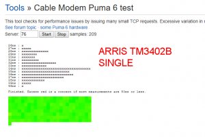

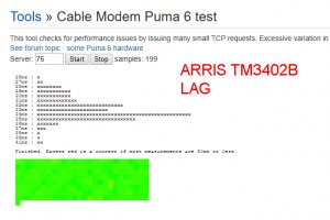

Ich habe nun noch mal das Arris mittels LAG dem Puma6 Test unterzogen und komme auf gleiche Ergebnisse. Beim TC4400 gab es da teilweise Probleme (Roundrobin).
Nachtrag: auch mit allen 4 Ports als LAG geschaltet gleiches Ergebnis. Hat jemand ein 4 Gigabit Configfile für mich? :naughty:

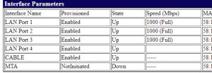

In der pfSense sieht das so aus:
Und im Modem so:
Wieso macht man Link Aggregation von mehreren Gigabit-Ports eines Kabelmodems, wenn es von den Providern keine Verträge mit Bandbreiten größer 1 Gigabit/s gibt?
Für Ausfallsicherheit und Bandbreitengewinn mehrere Modems an einem Router anzuschließen mag noch sinnvoll sein, aber was ist der Sinn hinter der LA-Anbindung eines Modems?
Weil der Gigabittarif mit 1042 MBit/s provisioniert wird und über einen Port "nur" 960 netto drin sind.

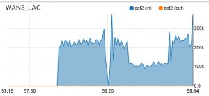

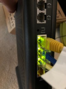

Ohne mir die Config zu zerschießen, habe ich meine nun 3 freien Ports noch mal als LAG konfiguriert. Mittelst LACP kommt keine IPv4 durch, vielleicht mache ich auch was falsch? Mit Roundrobin gibts keine Probleme und alle 3 Ports sind aktiv. Einzelne Ports können problemlos abgezogen werden, ohne dass es zu Packetloss kommt.
@Robert
Natürlich bringt das nichts wenn die Infrastruktur dahinter nicht fähig ist. Ist sie in meinem Fall auch noch nicht. Geht ja nur um die Theorie.
Das dürfte eher daran liegen, dass die Gegenseite LACP nicht mitmacht. Dann kann der Router das nicht aushandeln, und solange diese Protokollschicht nicht ausgehandelt ist, kann mit der Akquise einer IP-Adresse gar nicht erst angefangen werden.
