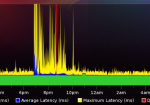

Ich hatte gestern ein seltsames Phänomen, vielleicht kann dass jemand erklären.
Am 18:30 Uhr fing es im Breitbandmonitor an ziemliche Spitzen zu geben.
Um 22 Uhr sehe ich im Modem Log :
5/7/2019 21:59 90000000 5 MIMO Event MIMO: Stored MIMO=-1 post cfg file MIMO=-1;CM-MAC=xx:xx:xx:xx:xx:xx;CMTS-MAC=00:01:5c:7d:d6:73;CM-QOS=1.1;CM-VER=3.1;
Danach war wieder gut.
Hat da UM was gefrickelt oder das Modem selbständig die Konfiguration wieder geladen ? :kratz:
