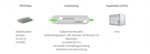

Lediglich beim Upload erreiche ich die alten Werte der CB nicht, hier liege ich statt 20 Mbit max. bei 18 Mbit.
Hast Du unter Internet/Zugangsdaten die Werte für DS und US unter den Verbindungseinstellungen korrekt eingetragen?
  • ConnectBox Bridge-Mode nun verfügbar ! Beitrag #244
  • ConnectBox Bridge-Mode nun verfügbar ! Beitrag #245
Ja, die stehen korrekt.
Und was hast Du da eingetragen?
Glatt 200 / 20 :kratz:
Das ist zu wenig, weil das Brutto Werte sind.
UM provisioniert die Anschlüsse höher, als 200/20.
Trag mal irgendwas mit 220 / 22 ein, dann sollten die 20 MBit/s im US auch erreicht werden.
Klasse, das war's wohl (215/20,1) - danke! :super:
Die standen auf 200/20 und auf den Download hatte das wohl auch keinen Einfluss, auf den Upload aber wohl.
Ich dachte diese Angabe wäre in erster Linie für die Priorisierung wichtig, aber nicht für die Upload Rate relevant.
Man lernt nie aus.
  • ConnectBox Bridge-Mode nun verfügbar ! Beitrag #249
Eine 200/20 Leitung wird provisioniert mit 225,3 zu 21 MBit/s. So zumindest bei mir hier. Trag das ein, würde ich vorschlagen.
