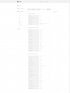

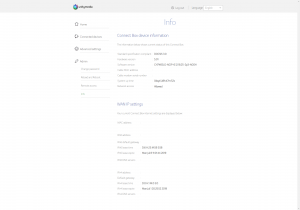

Bundesland: Hessen
Anschlusstyp: Dual Stack (DS)
Config File: generic_100000_10000_ds_som_wifi-on_2id-off.bin
Software: CH7465LG-NCIP-6.12.18.25-2p3-NOSH (wie Edding)
Tote Hose und kein Bridge Mode :hirnbump:

Seltsam .. bei dir ist auch noch der remote-access sichtbar .. dieser ist bei mir verschwunden.

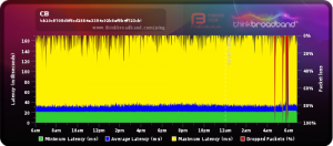

Mein Pinggraph sieht unverändert schlecht aus.

Die Box hängt 4 Dosen vor meinem Modem. Kann also nicht sein die Leitung ist sauber.
Auf was ist die denn provisioniert? Zeigt ein TC4400 bei gleicher Provisionierung bessere Ergebnisse?

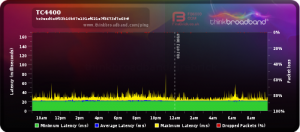

Was meinst Du? Ist ein 32er Tarif. Mein TC ist sauber.
Hast Du zwei Verträge oder sind die CB und das TC auf den gleichen Vertrag provsioniert?
Für einen richtigen Test sollte die CB schon auf einen richtigen Vertrag provisioniert sein, und am besten im Bridge Mode mit einem Router dahinter, der schnell und zuverlässig auf ICMP Echo Requests antwortet. Ansonsten könnten die hohen Latenzen ja durch eine Minimalpriorisierung seitens UM oder des CB-Routerteils für ICMP-Echos entstehen...
