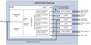

Wenn das Telefon noch geht, ist es keine richtige Bridge.
Dann wohl MaxCPE=2 und eRouter.
In der eDOCSIS-Architektur hängt ein eMTA parallel zum eRouter direkt am eCM. "Bridge" heißt, dass (mindestens) ein externer Ethernet-Port direkt auf das eCM gebrückt wird. Dabei kann der eRouter vollständig deaktiviert werden und wird dann bei den MaxCPE nicht mehr mitgezählt. Das ist üblich und scheint auch hier der Fall zu sein.
Der eMTA läuft unabhängig vom eRouter und ist von dessen Abschaltung überhaupt nicht tangiert. MaxCPE wird vom eCM forciert und muss daher bei Verwendung des eMTA immer >=2 sein, egal ob der eRouter aktiv ist oder man einen Bridge-Port verwendet.
Sehr aufschlussreich, vielen Dank!

Testen! Wenn das Telefon noch geht, ist es keine richtige Bridge.
Doch, der Bridge Mode bezieht sich auf die CMAC und macht das Kabelmodem transparent. Telefonie läuft über die MTAMAC und VoC und hat mit dem Internetanschluss erst mal nichts zu tun. Das Kunden mit eigenem Endgerät grundsätzlich auf VoIP umgestellt werden, hat lediglich vertragsrechliche Gründe. VoC kann nach wie vor aktiv bleiben, wenn das gewollt ist.
