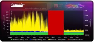

Hier der Graph für meine CB im Bridge Mode
Das sieht doch garnicht mal so schlecht aus :super:
So sah es bei mir mit TC4400 am Casa auch aus.
Auch mit den eingestreuten roten Zipfelchen oben am Graphen?

Nun für ein Casa wohl ok. Zeigt aber halt nicht repräsentativ die Qualität des Modemteils der CB. Vielleicht findet sich noch wer der an einer Arris hängt.
  • ConnectBox Bridge-Mode nun verfügbar ! Beitrag #108
An einem Arris CMTS:
  • ConnectBox Bridge-Mode nun verfügbar ! Beitrag #109
Schon besser. Denke mehr ist nicht zu holen.

Hallo Leute,
hier mein Graph vor und nach der Umstellung auf den Bridge-Mode. Mir war schon direkt nach der Umstellung aufgefallen das sich alles subjektiv flüssiger und schneller angefühlt hat. Bin dann leider erst nach ein paar Stunden darauf gekommen den Graphen zu checken und die IP bzw. den Dyndns zu aktualisieren.
Ich finde bei mir hat es sich durch den Bridge-Mode signifikant verbessert.

Warum werden die werte besser, obwoll die cb nen puma drin hat?
  • ConnectBox Bridge-Mode nun verfügbar ! Beitrag #112
Wirkt sich der Puma Bug vielleicht nur noch auf den Routerteil der Connectbox aus :D
Sieht zumindest jetzt sauber aus :super:
  • ConnectBox Bridge-Mode nun verfügbar ! Beitrag #113
Das sieht gut aus. Ich konnte Ähnliches bei der Fritzbox 6591 und dem Arris TM3402B feststellen. Beide den Puma7, aber im reinen Modem bessere Latenz/Jitter als in der Fritte. Für eine Connectbox echt nicht schlecht.

Wurde nicht die Latenz durch den Packet-Processor erzeugt? Könnte mir vorstellen, dass der mehr involviert ist, wenn der eRouter aktiv ist.
Ist aber nur ne Vermutung.
