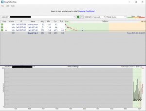

Hier der Graph für meine CB im Bridge Mode
