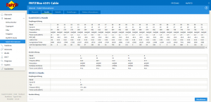

--> damit hatte ich schon gerechnet. Oder ist das nur ein Anzeigefehler im Online-Kundencenter, vgl. Screenshots?
- 3-4-stellige Anzahl nicht korrigierbarer Fehler trotz zum Zeitpunkt der Screenshots ca. 1,5h Online-Zeit (s. unten)
- ggf. damit einhergehend nicht volle 1Gbit bzw zu erwartende 950Mbit trotz 1Gb-Ethernet-Anbindung an FB
Was sagen die Experten zu den Leitungswerten? Normal oder auffällig?
Kann ich im FB-WebUI irgendwo den Namen der provisionierten Config einsehen?

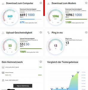

Screenshots anbei:
Screenshot_2020-03-31 Speedtest Plus teste Download, Upload Ping_cropped_LI.jpg

Gemäß Screenshot sieht es nach einer korrekten DualStack provisionierung aus, in manchen Fällen wird es im Kundencenter nicht korrekt angezeigt. Würde ich aber aufjedenfall mal im Auge behalten, ob sich das in den nächsten Tagen verändert.
Das Config File der FB prüfst du wie folgt => => mit deinem Standard Passwort anmelden, anschließed auf "Support Daten erstellen" klicken. Die Datei dann mit einem Text Editor öffnen und nach "cust-own_" bei einer eigenen FB oder nach "generic_" bei einer Provider/Mietbox suchen. Dort findest du dann im Idealfall bei einer Mietbox die Datei generic_1000000_50000_ds_sip_wifi-on.bin im Flash der Box. Am "ds" innerhalb der *.bin Datei erkennst du das DualStack. Alternativ bei einem reinen IPV4 Anschluss sieht die Datei so aus: generic_1000000_50000_ipv4_sip_wifi-on.bin. Im worstcase steht dort statt ds bzw. ipv4 dslite - das wäre doof.
Edit: Leitungswerte schauen übrings auch gut aus 👍, scheinst eine FB mit wenigen Fehlern erwischt zu haben. Ob das besser oder schlechter ist - ist momentan noch unklar :D

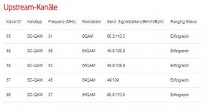

Gibt es eigentlich irgendwo eine Übersicht welche Leitungswerte 'akzeptabel' sind bzw. ab wann man einen Techniker drauf schauen lassen sollte? Falls nein wäre ich dankbar wenn jemand mit entsprechender Erfahrung auch mal auf meine Screenshots (VF Station, CM 1000/50) schauen könnte:

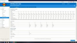

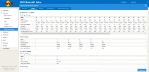

Bei mir war am Freitag der Techniker da und hat den Verstärker getauscht und heute hat jemand von Vodafone am Verteilerkasten bei uns an der Straße rumgemacht. Seitdem schauen die Werte so aus (FritzBox läuft seit knapp 7 Stunden). Auf den zwei letzten Kanälen also eine deutliche Verbesserung bei den MSE Werten. Die Fehlerzahl hält sich auch in Grenzen.
Bei einem Speedtest habe ich sogar 750 Mbit geschafft, was zwar nicht toll aber immernoch besser als die bislang anliegenden 350 Mbit sind. Ein Steamdownload lief auch durchgängig mit 90Mb/s. Damit kann ich leben.
