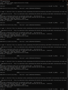

Und der Download über deinen Link von Nvidia:
  • Neue Routingerscheinungen Beitrag #153
@millen nimm bitte wget und mach 20 durchläuft brich zufällig ab mit strg+c
Es kann es mir aber sonst nicht erklären.

  • Neue Routingerscheinungen Beitrag #160

  • Neue Routingerscheinungen Beitrag #170
wget -O /dev/null
selbes Problem... :
